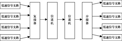

在数字通信网中,为了扩大传输容量和提高传输效率常常需要把若干个低速数字信号合并成为一个高速数字信号,然后再通过高速信道传输,这就是所谓的数字复接技术。数字复接是一种已经非常成熟的技术,广泛地应用于无线通信、光通信和微波接力通信。图1是数字信号复接、分接示意图。
如图1所示,数字复接系统包括数字复接器(digital multiplexer)和数字分接器(digital demultiplexer)两部分。数字复接器是把两个或多个低速的支路数字信号按照时分复用方式合并成为一路高速的合路数字信号的设备;数字分接器是把合路数字信号分解为原来的支路数字信号的设备。数字复接器是由定时、调整和复接单元所组成;数字分接器是由同步、定时、分接和恢复单元所组成。定时单元给设备提供统一的基准时间信号,同步单元给分接器提供与复接器基准时间同步的时间信号,调整单元负责同步输入的各支路信号。恢复单元与调整单元相对,负责把分接出来的各支路信号复原。

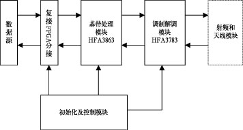

整个系统的各部分关系如图2所示,待发送的多路、并行低速数据经过数字复接之后合成为一路串行高速数据流,送入基带处理模块(BBP)进行频谱扩展,然后经由调制模块调制到70M,最后送入射频模块进一步调制到更高的频率上发射出去。接收的过程正好相反,宽带射频信号经过射频模块之后,变成70M中频信号,然后经过解调模块解调至基带,经解扩之后得到一路高速串行数据,再由分接器分路成为多路、低速并行数据流提交给用户。
基带处理模块由一块Intersil公司的专用集成芯片HFA3863和相应的外围电路构成。HFA3863是具有Rake接收机和均衡器的可编程直接序列扩频基带处理器,主要用于IEEE802.11协议的无线局域网,同时也可应用于点对点和点对多点的无线通信。HFA3863包含了一个基带双工/半双工、分组/连续、收发信机的全部功能,带有64个可编程控制寄存器,且片内包含A/D、D/A转换器,工作频率为1、2、2.5、5.5和11M,可以采用DBPSK、DQPSK和CCK调制方式。发射机部分包括一个网络处理器接口、前同步码及报头发生器、DPSK调制器、高速调制器、数据扰码器、发送滤波器和频谱扩展器。完成基带数据的扩频、编码、加扰码等工作,并自动为发送的分组产生报头和前同步码。在发送的时候前同步码总是以DBPSK方式调制,报头可以选择DBPSK或DQPSK方式而数据分组可以选用DBPSK、DQPSK或CCK方式。发射机在需要时自动在DBPSK、DQPSK或CCK模式之间切换。这样做的目的是在同步期间缩短捕获时间,而一旦完成同步之后,可以用更快的速率传送数据。接收单元包括巴克码相关器、CCK相关器、反馈平衡器、符号判决器、峰值检测器、DPSK解调器、数据解扰码器、数控振荡器、环路滤波器和报头检测器等。完成中频解调后的数据的解扩、去扰码、去报头等工作。除了发送单元和接收单元之外,HFA3863还有一个自动增益控制(AGC)单元,与调制模块和射频模块的AGC单元一起组成一个AGC系统,根据环境的变化自动控制射频、中频部分增益和衰减的变化从而改善接收机的动态接收范围。图3是HFA3863的功能框图。
复接分接模块由一块ALTERA公司的EP1K10及其外围电路构成,将1、2或4路标准的2.048M数据合路成一路串行的数据并且加入纠错码和一路勤务电话。合路之后的数据速率应该符合基带处理器对数据速率的要求。并且,该模块应该能够根据用户的选择,在1、2或4路三种工作模式下运行,配合基带处理器的工作频率,以充分利用信道获得较高的增益。
在本系统中如若利用分立元件或是采用专用集成电路来构造复接分接模块需要有2组设备分别完成2路和4路并行数据的合路、分路工作,电路构成复杂、体积大、稳定性差。现在,用一块FPGA就可以完成所有这些工作。针对三种情况可以编写3套程序代码放在外部的存储器中根据用户的选择,控制模块给FPGA动态加载不同的程序,让同一块芯片在不同的情况下完成不同的功能,大大减小了电路的体积,并且由于系统集成在一块芯片中,稳定性和精度都大大提高。除了完成复接分接功能之外,FPGA还要完成数据速率转变的工作,因为HFA3863只能工作在几个离散的频率点上,所以从该模块送出的数据必须符合基带处理器的要求。所以必须在FPGA上实现一个收/发FIFO,上行时,先将合路后的数据以其本身的频率写入FIFO,然后以HFA3863要求的数据速率读出,下行时正好相反。为了实现可靠传输需要由计数器来控制写入/读出的时间和每次读出数据的个数。
调制解调模块的功能相对单一,电路也比较简单,主要是由Intersil公司的HFA3783芯片和相应的外围电路构成。HFA3783是一款半双工的正交差分调制解调器,集成了一个IF收发机的所有功能,频率范围70~600MHz,含有AGC控制模块,内建一个三线接口的锁相环,该锁相环需要一个外部的VCO和一个参考频率。HFA3783内部有4个可编程寄存器用来控制锁相环和直流偏置时钟。为了实现全双工通信,该模块需要两块HFA3783,一块作为调制器,另一块作为解调器。
初始化及控制模块的核心是一块89C51单片机,其主要功能是系统上电时对基带处理器、调制解调器和复接分接器进行初始化,在设备工作期间根据用户的选择,在不同的工作模式之间切换,给FPGA加载不同的程序模块,并且通过显示屏显示当前的工作状态、信号强度和出错信息,用户可以根据这些信息调整工作模式,在保证通信质量的情况下尽可能利用信道传输能力。
射频模块完成中频数据和射频信号的转换工作,它可以用Intersil公司配套的芯片组来实现,也可以是一个独立的单元。在本项目中使用的是一个外接的独立的射频模块。
