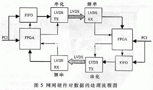

网闸工作在不同的安全域之间,以数据从不可信网络向可信网络传输为例,首先在网闸系统不可信端服务器的软件平台上对数据进行必要的安全性处理,如协议分析、数字签名等,然后数据通过硬件平台(以下称为安全板)传送到网闸系统可信端服务器的软件平台上进行处理。硬件平台主要完成对数据的数字签名验证及编码工作,如见图5所示。
可信网络端服务器与不可信网络端服务器之间的数据吞吐量与PCI总线相同,即在33MHz PCI时钟频率下,32位PCI并行数据总线的理论峰值数据吞吐量为32bit×33MHz=1056Mbps,超过了1Gbps。因此应用LVDS技术可以克服物理层的传输颈,从而实现两个安全域之间高速通信。
下面以数据从不可信网络流向可信网络为例进一步说明。
数据在网闸不可信端服务器的软件平台上进行会话中止、协议分析、数字签名等操作,然后通过PCI总线进入安全板;数据同时流入不可信端安全板上的FIFO与FPGA中,在FPGA内部进行数字签名验证。如果签名正确,则FIFO中的数据通过LVDS串化芯片,TTL信号数据被串化为LVDS差分信号,然后发送到LVDS总线上去,通过平衡电缆到达网闸可信端的安全板上。先进入LVDS解串芯片,数据由LVDS差分信号恢复为TTL信号,再送入FPGA内部进行编码(基于异或操作的编码可以防止恶意代码在可信端服务器上执行),编码后通过PCI总线进入网闸可信端服务器的软件平台进行安全决策、解码、会话生成等操作。
设计中选用了美国NS公司的LVDS专用芯片,串化芯片DS90CR211MTD、DS90CR281MTD和解串芯片DS90CR212MTD、DS90CR282MTD。
在串化器的一个时钟周期内,DS90CR211MTD可以将21位并行数据串化为3个通道的LVDS数据流输出,同时,也将串化器的时钟进行串化处理,通过单独1个LVDS通道输出,这样可以达到消除时钟偏斜的目的。本设计系统时钟频率为33.3MHz,同时作为串化器的时钟频率。这样,单个通道的LVDS数据的理论传输速度可以达到:7bit×33.3MHz=233.1Mbps;3个LVDS通道的速度可以达到699.3Mbps。同理,DS90CR281MTD可以将28位并行数据串化处理为4个通道的LVDS差分数据,理论传输速度可以达到932.4Mbps。由于本设计需要传送36bits TTL数据信号(32bits数据块来自PCI总线,4bits来自FPGA的数据块信息),占用了DS90CR211MTD的全部通道(21bits),以及DS90CR281MTD的3路通道(15bits,其中14bits数据被串化为两个LVDS信号通道,1bit数据占用了1个LVDS信号通道的其中一位,其它6位被FPGA产生的控制信号所占用,还有一位控制信号单独占用了一个LVDS通道),这样就获得了699.3Mbps+466.2Mbps+33.3Mbps=1.17Gbps的理论数据传输速率,PCI总线的理论峰值数据吞吐速度为1.03Gbps。显然,1.17Gbps>1.03Gbps。
由此可见,利用LVDS技术可以保证在可信端服务器与不可信端服务器之间通信时,不会在安全板上产生速度瓶颈。实践证明,该网闸运行情况良好,由于利用了LVDS总线,安全板上并未产生速度瓶颈。
