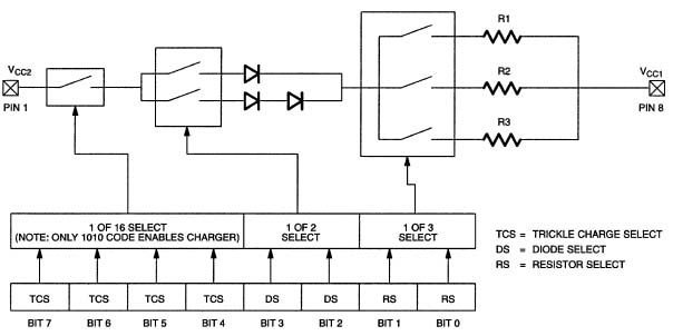

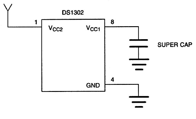

Dallas半导体公司的DS1302涓流充电时钟芯片是一个可编程3线串行接口时钟芯片,可用超级电容或可充电电池备份系统的时间和日期,还提供31字节的非易失SRAM用于数据存储。由DS1302和超级电容构成的电源备份电路如图1所示,DS1302的VCC2接主电源,VCC1接超级电容正极。针对不同的电源备份系统,如可充电的镍氢电池、镍镉电池,还有容量不同的超级电容,DS1302专门提供了可编程涓流充电电路,以适应不同的充电电流要求,充电电路如图2所示。
通过设置电路内的DS和RS控制位,可设置不同的最大充电电流IMAX。例如控制字是10100101,则表示选通了一只二极管,同时选通阻值为2kΩ的R1,IMAX计算公式如式1,式中的VDrop是二极管的电压降。
IMAX=(VCC2-n·VDrop)/R n=1,2 (1)
表1列出了IMAX计算值,对应VCC2的值是4.5V、5.0V、5.5V,有1只二极管和2只二极管两种情况,电阻值为2kΩ、42kΩ和82kΩ。

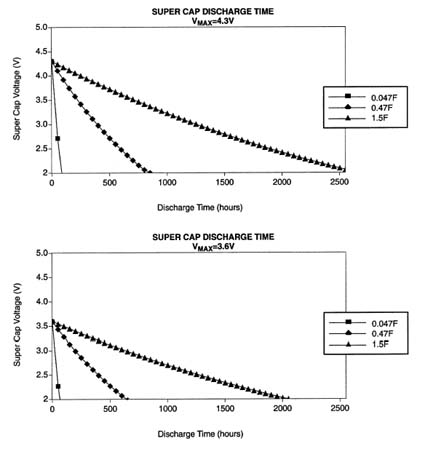

要知道DS1302使用超级电容放电的时间,则需要了解DS1302的特性参数ICC1T(时间保持电流),ICC1T呈线性变化,这意味着DS1302可以表示为阻性负载RL,超级电容通过此负载来放电。根据DS1302数据手册,在VCC1为2.5V时,ICC1T为0.3μA,这样RL约为8.3MΩ。在不考虑超级电容自放电影响的情况下,超级电容放电特性可表示为式4。
V(t)=VMAX·e(-t/RLC) (4)
RL为DS1302负载阻抗。电容放电至2V,根据上面公式计算的放电时间值见表3。
超级电容放电电压特性曲线见图4。
