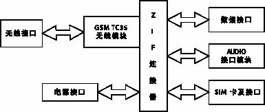

无线GSM通信模块TC35T
TC35T是SIEMENS公司推出的GSM专用调制解调器,主要由GSM基带处理器、GSM射频模块、供电模块、闪存、ZIF连接器、天线接口六部分组成,可完成语音、数据、短消息以及传真的传送。TC35T具有标准的工业接口和完整的SIM卡阅读器,因此使用非常简单,其结构如图1所示。

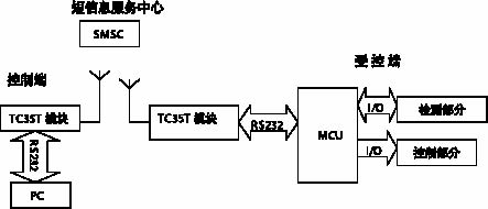

GSM远程监控系统由控制端和受控端两部分组成,如图2所示,控制端可以是手机,也可以用TC35T模块和PC组成。
在本设计中,受控端由单片机、GSM模块、检测部分、控制部分组成。其中PC用于监视与控制,主控程序通过GSM模块TC35T对受控设备发出短信息。受控端的GSM模块TC35T接收短信息后,通过串行口R232传给单片机,单片机根据接收到的短信息进行处理,从中提取控制命令,再对被控设备进行相应的操作控制。受控设备的状态信息也是以短信息的形式通过GSM模块发送给短信息服务中心(SMSC),再由短信息服务中心发送给PC。PC收到短信息后,根据短信息的内容可发回短信息进行控制。

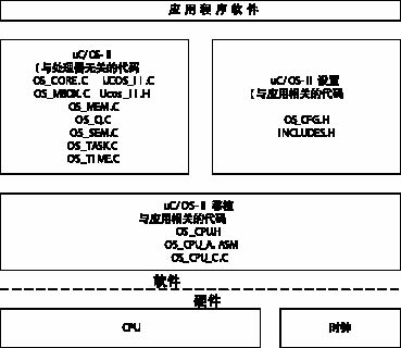

受控端采用实时嵌入式操作系统 μC/OS-II,软件分为与操作系统和处理器相关的代码移植部分和应用程序软件。受控端硬件和软件的结构如图3所示。
在ATMEGA128和C编译器ICCAVR满足了μC/OS-II要求的前提下,移植的工作主要包括以下内容:用#define设置一个常量的值(OS_CPU.H);声明10个数据类型(OS_CPU.H);用#define声明三个宏(OS_CPU.H);用C语言编写六个简单的函数(OS_CPU_C.C);编写四个汇编语言函数(OS_CPUC_A.ASM)。
μC/OS-II总是运行就绪条件下优先级最高的任务,最多可以管理64个任务,其中保留了8个给系统。系统的工作过程就是在内核的管理下,根据就绪态任务的优先级来运行程序,始终在执行最重要的任务。在设计中要将系统功能分割成几个部分,按照各部分完成任务的重要性来确定任务的优先级。
