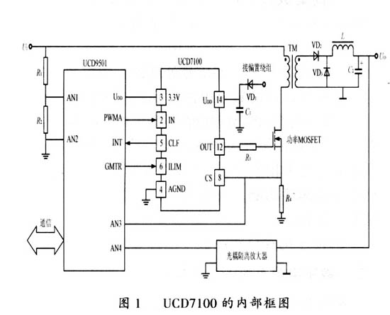

现以UCD7100为例,其内部框图如图1所示。
主要包括3.3 v电压调整器及基准电压源、触发器、施密特比较器、欠压关断电路、控制门、TrueDrive驱动器。“TrueDrive”(真驱动)为TI公司的专有技术,它是由并联双极性晶体管和MOSFET管组成上拉/下拉电路构成的混合输出级。其优点是驱动能力强,在低电压时也能正常输出,并能在极低输出阻抗下控制外部功率MOSFET的过压、欠压保护,功率MOSFET不需要接起保护作用的肖特基钳位二极管。UCD7100能在几百ns的时间内给MOSTFET的栅极提供一个高峰值电流,快速开启驱动器。UCD7100的高阻抗数字输入端(IN)能接收3.3v逻辑电平、最高开关频率达2MHz的信号。利用施密特比较器能将内部电路与外部噪音隔离。若控制器的PWM输出停在高电平上并发生过电流故障,电流检测电路就关断驱动器的输出,系统可进入重试模式。通过DSP或MCU内部的看门狗电路,能重新启动芯片。UCD7100内部的3.3 v/lOmA电压调整器可作为数字控制器的电源。

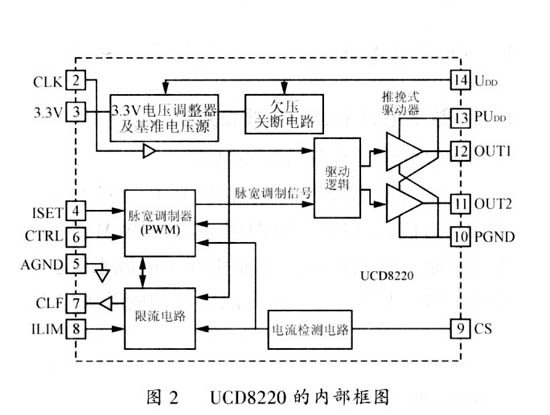

UCD8220/8620是受DSP,或MCU数字控制的双端推挽式PWM控制器。二者区别是UCD8220可利用48V低压启动,UCD8620内部增加了110V高压启动电路。UCD8220的内部框图如图2所示。

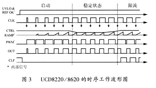

主要包括3.3v电压调整器及基准电压源、脉宽调制器(PWM)、驱动逻辑、推挽式驱动器、欠压关断电路、限流电路、电流检测电路。UCD8220/8620可运行在峰值电流模式或电压模式,不仅能对极限电流进行编程,还输出一个能受主控制器监控的极限电流数字标志。UCD8220/8620的时序工作波形如图3所示。

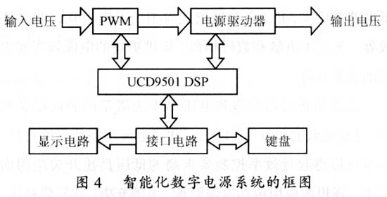

智能化数字电源系统可由PWM、电源驱动器、DSP、接口电路、显示器和键盘6部分组成。系统框图如图4所示。
图中的数字信号处理器UCD9501通过接口芯片与键盘和显示器相连,用户 不仅能从显示器上观察到当前的电源参数,还可通过键盘随时修改电源参数。

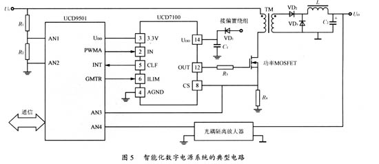

为简化配置,也可由数字信号处理器(UCD9501)和数字控制电源驱动器(UCD7100)构成智能化数字电源系统,电路如图5所示。
交流电压经过整流滤波后获得的+36~72 v直流输入电压U1,接高频变压器的初级绕组;还经过R1、R2分压后,分别接UCD9501的模拟输入端AN1及AN2。初级绕组的另一端接功率MOSFET。R3为限流电阻。R4为电流检测电阻。偏置绕组的输出电压通过VD1、C1整流滤波后得到+12v的直流偏压,接UCD7100的电源端(UDD)。UCD7100输出的3.3 v电压为UCD9501提供电源。次级整流滤波电路由VD2、L和C2组成,VD3为续流二极管,UD为直流输出电压。从UCD9501输出的脉宽调制信号(PWMA)送至UCD7100的IN端。UCD7100的极限电流标志端(CLF)接UCD9501的中断端(INT),极限电流设定端(ILIM)接UCD9501的GMTR端。利用光耦隔离放大器可将输出级与输入级进行隔离。
当UDD=12V,UCD7100的负载电容CLOAD=10nF,开关频率f=300kHz时,偏置功耗为P=CLOADUDD2=10nF*(12v)2*300kHz=0.432W。偏置电流I=P/UDD=0.432W/12V=0.036A。
若采用UCD7201,则可驱动两只外部功率MOSFET。此外还可用UCD9501和UCD8620组成数字电源系统。
