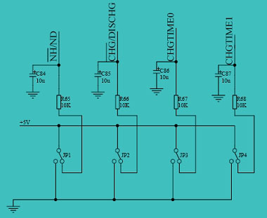

接下来,需要完成一些控制引脚和输入输出引脚的设定。
图3:GM6801控制部分应用电路图
如图3所示,在GM6801的应用电路中,镍氢/镍镉电池选择引脚(NH/ND)与一个外部开关连接,通过开关选择该引脚接高电平或低电平来决定充电电池类型,低电平为镍氢,高电平为镍镉,当该引脚状态改变时,同时具有复位功能;充电/放电选择引脚(CHG/DISCHG)与一个外部开关连接,通过开关选择该引脚接高电平或低电平来决定充电或放电,低电平为充电,高电平为放电;充电时间选择引脚(CHGTIME0/CHGTIME1)分别与外部电路连接,通过设定该引脚接高电平或低电平,由CHGTIME0/CHGTIME1两个引脚的状态决定充电时间(即C值)。

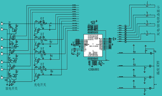

GM6801系列QFP44封装的芯片采用四路充电/放电回路独立控制,可对最多4节不同型号、容量接近的镍氢/镍镉电池任意组合进行并联充电/放电管理。如图4所示,在应用于四路并联充电/放电控制方式时,GM6801的VCC和Vref通常接+5V,其中Vref要求加10uF旁路电容增加稳定性。工作时钟选用32.768kHz的无源晶振。
图4:GM6801应用于四路并联充电/放电管理方案输入输出部分电路图
GM6801分别提供充电控制输出、放电控制输出、电池电压采集输入、风扇驱动输出、蜂鸣器输出、双色LED控制输出以及串行数据输出,这些功能管脚的定义和功能分别为:充电控制输出(CHGCTRL1~4)高电平有效,控制对应充电回路开关的打开或关闭;放电控制输出(DISCHG1~4)低电平有效,控制对应放电回路开关的打开或关闭;电池电压采集输入口(CELVOLT1~4)分别与四路充电回路中的一个电池正极相连,用于采集每节电池的电压值;电池温度采集输入口(CELTMP1~4)分别与四个温度传感器中的一个相连,采集相应的电池温度信息;风扇驱动输出(FANDRV)高电平有效,与风扇的正输入脚相连,在一定条件下可直接驱动风扇;蜂鸣器输出(BUZZER)高电平有效,与蜂鸣器的正输入脚相连,在一定条件下可直接驱动蜂鸣器;显示电池充电/放电状态的双色LED控制输出(LED1A/LED1B~LED4A/LED4B)低电平有效,其中LED1A~4A分别与四个双色LED红色极的阴极相连,LED1B~4B分别与四个双色LED绿色极的阴极相连,这四个双色LED采用共阳极的方式;串行数据输出引脚(SERIES_OUT)以串行数据方式实时送出电池的电量信息,用于直观显示电池电量。
