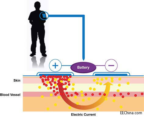

电离子透入疗法通过电流使药物透过皮肤完成注入。透皮药物电离后溶解在水溶液中,并敷在贴片中的电极上。然后,这种经过特殊配制的电离混合物可在直流电流的作用下透过皮肤,如图1所示。目前使用的大多数贴片可在任何部位佩戴数分钟到数小时,具体取决于药物和所治疗的病症。

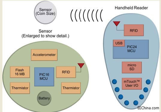

此类设备的设计人员所面临的一个挑战是设计出可连续佩戴数月的物理外形。在此例中,解决方案是制造由两个部分组成的系统。硬币大小的传感器单元通过具有生物相容性的粘性贴片附在用户身体上。手持式阅读器单元用于分析数据,并允许用户将数据传送给医务专业人员进行深入分析。这种功能划分可以使人体佩戴的传感器尽可能小和轻。监测器的传感器和阅读器框图如图3所示。
图3:传感器和阅读器的框图
另一个挑战是预见用户所处的所有环境以及用户可能参与的活动。由于使用期长达几个月,可穿戴式设备必须适应各种情况,包括睡觉、运动、淋浴甚至是滑雪。在这种情况下,传感器的设计及其包装必须使精确测量温度成为可能,无论是传感器处于对外界开放的状态还是被用户的胳膊覆盖。设计人员使用一对匹配的热敏电阻来解决此问题。这两个热敏电阻可测量温度以及从传感器一侧到另一侧的热流,使传感器的精度达到千分之几度。此外,在传感器设计中集成了一个加速计,从而可考虑到用户的运动。
人体佩戴的电子元件必须非常小,这意味着可供安装电池的空间非常有限。因此,传感器设计的另一个挑战是保持极低功耗。该传感器的设计人员使用了8位PIC16F886 MCU,以尽可能减小传感器的电流消耗。他们利用MCU的超低功耗唤醒功能实现了最小电流消耗。
当需要读数时,传感器通电并进行测量,然后恢复到休眠模式;所有操作在1 ms内完成。这个短暂的唤醒时间使设备设计人员可实现小于1 μA的平均功耗,因此使用小型钮扣式 CR1216锂电池即可满足设备连续工作六个月的要求。
另一个挑战是传送测量数据。此传感器模块使用改进的RFID协议将数据发送到阅读器,握住阅读器靠近传感器即可启动通信。相对于数据测量,数据传送需要更高的功耗,因此设计人员将传感器的温度读数保存在16兆字节的独立闪存中,以便最大程度地减少电流消耗。这样阅读器数据将每隔几天上传一次。由于长期传感器收集的数据可能需要由经过培训的人员进行分析,因此创造一种直接且经济高效的方法来将测量数据传送到PC和通过Internet进行通信也是另外一个重要的设计考虑事项。此设备的第二个部分——手持式阅读器即用于此目的。
阅读器通过采用nanoWatt技术的Microchip 16位PIC24FJ256GB106 MCU内部的片上USB外设将数据传送到PC。用户可通过前面板按钮输入附加数据,这些按钮通过MCU的内部充电时间测量单元(CTMU)和mTouch电容式触摸技术实现。
