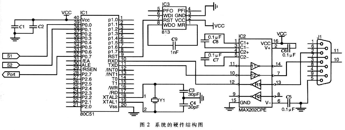

系统的主要硬件结构如图2所示。探测信号通过P0.0和P0.1输入,不采用中断方式是为了防止误报警的产生。控制信号通过P0.7输出。单片机的串行接口通过电平转换芯片MAX202与TC35的串口相连。由于是异步串行通信,可采用无流控制方式,连接接口J1的2、3、5即可。

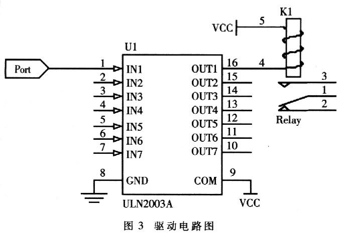

当用户收到报警信息后,如需采取措施,可以向TC35模块拨号。单片机收到信号后,发出ATH指令将拨号挂断,然后向P1.7口发出控制信号。控制信号通过运放放大后,继电器将点火线切断,从而保证汽车的安全。如要恢复,再向TC35拨号即可。 继电器的内阻很小,须用OC门驱动,驱动电路如图3所示。

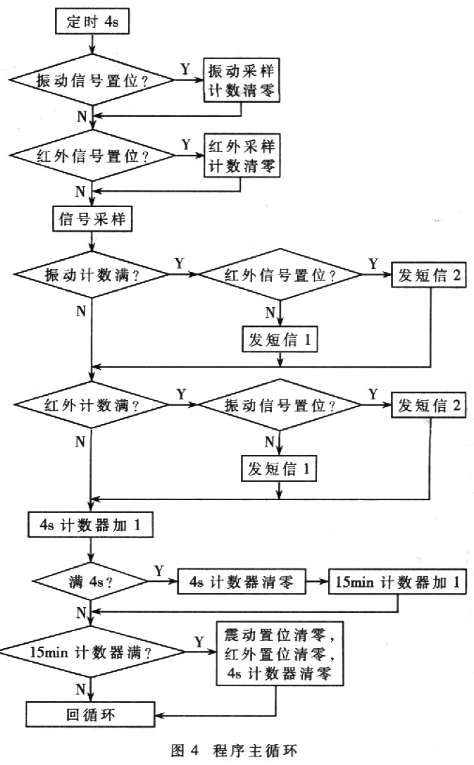

在主程序中,89C51利用巧妙的算法对红外信号和震动信号进行采样,相当于对信号进行积分。如果4秒内80%(可根据实际情况调节)的信号有效,则说明有非法人员入侵,产生报警信号以后通过程序控制,以保证15分钟之内不会产生第二次报警信号。
程序的主循环如图4所示。
