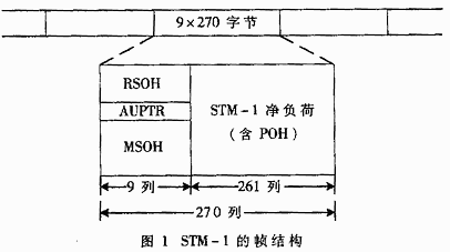

为便于理解PM5342的功能及内部结构,在此以STM-1为例对SDH的帧结构作一简单介绍。SDH采用的是以字节结构为基础的矩形块状帧结构,其结构安排如图1所示。
如图所示,STM-1的帧结构是9行×270列的块状帧结构。其中,RSOH为再生段开锁;SMOH为复用段中纵向前9列为管理单元指针;POH为通路开销。图中纵向前9列横向第1至第3行和长经5至第9行的72个字节全部分配给段开销。

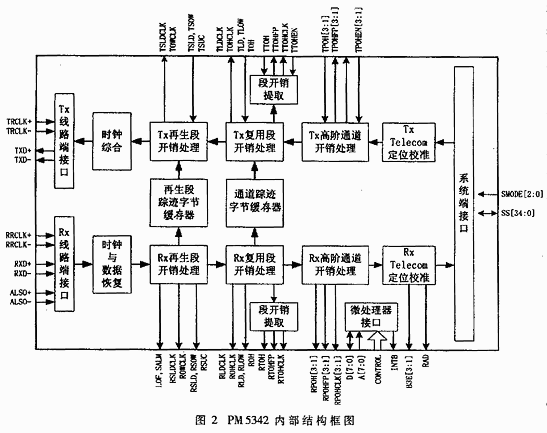

1.2 PM5342内部结构
PM5342的内部结构如图2,大体上可以为三部分:接收部分、发送部分及控制部分。接收部分主要包括:时钟恢复模块CRSI或CDR、接收端再生段开销处理模块RSOP(Rz Section O/H Processor)、接收端复用段开销处理模块RLOP(Rx Line O/H Processor)、接收端高阶通道开销处理模块RPOP(Rx Path O/H Processor)以及接收端Telecombus定位校准模块RTAL(Rx Telecom Ailgner)等;发送部分主要包括:发送端Telecombus定位校准模块TTAL(Tx Telecom Alignet)、发送端高阶通道开销处理模块TPOP(TxPath O/H Processor)、发送端复用段开销处理模块TLOP(Tx Line O/H Processor)、发送端再生段开销处理模块TSOP(Tx Section O/H Processor)以及时钟综合模块CSPI(Clock Synthesis)等;控制部分提供一个可兼容Intel和Motorola总线模式的8位微处理器接口,以便对内容寄存器进行访问。
相应的芯片对外部提供接收通道端口及发送通道端口。接收通道端口包括:串行155.52Mb/s数据接收端口RXD+/-,段开销取出端口RTOH、RSUC、RSOW、RLOW、RSLD、RLD等,高阶通道开销取出端口RPOH[3:1]以及净荷取出端口DD[7:0];发送通道端口包括:串行155.52Mb/s数据发送端口TXD+/-,段开销接口入端口TTOH、TSUC、TSOW、TLOW、TSLD、TLD等,高阶通道开销接入端口TPOH[3:1]以及净荷接入端口[7:0]。

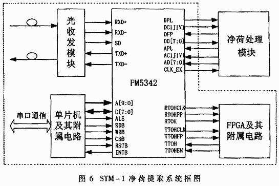

3 PM5342在SDH系统中的应用举例
笔者利用PM5342芯片自行设计了相关电路,实现STM-1净荷处理系统的接口功能。其系统框图如图6所示(虚线框内为笔者自行设计实现的部分)。
图中光收发模块采用的是武汉光通信公司的RTXM-155芯片,在接收方向上经RTXM-155完成光电变换,送出155.52Mb/s的电信号,进入PM5342的串行数据输入端口RXD+/-。该光收发模块还对光接收信号的功率进行检测,低于阈值功率时送出光发送失效告警信号。
经光电变换后的STM-1全帧信号进入PM5342的接收通道,经过时钟与数据恢复、串/并转折我、帧定位、BIP-8运算及比较、解扰码、段开销与通道开销处理、指针解释与调整以及通道净荷定位等处理功能后,STM-1净荷由总线DD[7:0]提取,送入净荷处理系统。经段开销处理模块时,STM-1的段开销信号由PM5342的RTOH引脚提取,送入XILINX公司的FPGA芯片XC2S50,根据净荷处理系统的要求,对TTOH作缓存以实现部分段开销的透明传,如D1~D3、E1、E2及F1等字节。另外,FPGA需对TTOHEN信号的时序特性作适当处理,使得在某些段开销(TTOH信号)字节的对应位TTOHEN为低,以保证这些字节的接入值由芯片自身来产生,而非由TTOH引脚接入,如A1、A2、B1、B2等字节。处理之后的净荷由总线AD[7:0]进入PM5342的发送通道,先进行净荷定位,再进入开销处理模块,此时FPGA送出的段开销经PM5342的TTOH脚接入,之后进行扰码处理、作BIP-8运算、并/串转换及时钟综合,最终由PM5342的串行数据输出端口TXD+/-输出至光收发模块RTXM-155,经电光变换,恢复为STM-1全帧光信号继续在SDH网上传输。
本接口电路中单片机89C52有双重作用,一方面作为本接口电路的控制核心,对PM5342进行初始化,通过检测5342的中断请求引脚INTB来监控5342的工作情况,及时地对失光告警、失帧告警及线路告警等异常工作状态作出响应保证系统的正常工作;另一方面,该单片机受净荷处理系统中的主单片机的控制,通过串口与之通信,接收主机查询并报告重大异常,以方便主系统的及时处理。
笔者以SDH接口芯片PM5342为核心设计了STM-1净荷处理系统的接口电路,实践证明其控制灵活,外围电路简单,较好地实现了预期功能。
