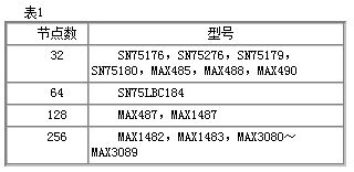

所谓节点数,即每个RS-485接口芯片的驱动器能驱动多少个标准RS-485负载。根据规定,标准RS-485接口的输入阻抗为≥12kΩ,相应的标准驱动节点数为32。为适应更多节点的通信场合,有些芯片的输入阻抗设计成1/2负载(≥24kΩ)、1/4负载(≥48kΩ)甚至1/8负载(≥96kΩ),相应的节点数可增加到64、128和256。表1为一些常见芯片的节点数。

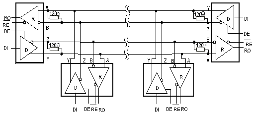

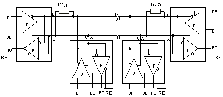

RS-485接口可连接成半双工和全双工两种通信方式。半双工通信的芯片有SN75176、SN75276、SN75LBC184、MAX485、MAX 1487、MAX3082、MAX1483等;全双工通信的芯片有SN75179、SN75180、MAX488~MAX491、MAX1482等。
