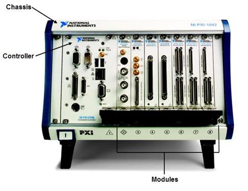

PXI系统由三个基本部分组成——机箱、系统控制器和外围模块。
图1. 标准的8槽PXI机箱中,包括一个嵌入式系统控制器和七个外围模块

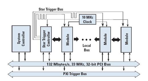

机箱中具有高性能的PXI背板,该背板包括PCI总线,定时总线以及触发总线。PXI模块化仪器系统中增加了专用的 10MHz系统参考时钟、PXI触发总线、星形触发总线和槽与槽之间的局部总线,从而在保持PCI总线所有优势的同时,满足高级定时、同步和相邻槽直接通信等应用中的需求。
图3. PXI的定时与触发总线 – PXI在其背板上,将工业标准的PC机组件(如PCI总线)与高级触发和同步扩展组合在一起。

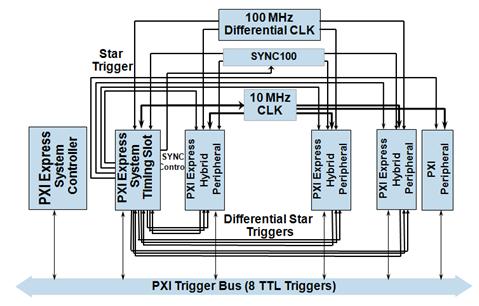

以PXI的功能为基础,PXI Express中提供了更多的定时和同步功能——100MHz的差分系统时钟、差分信号传输以及差分星形触发总线。采用差分时钟和同步,PXI Express系统中仪器时钟的抗噪声性能进一步提高,并且可以以更高速率传输数据。
图4. PXI Express的定时与触发总线扩展了PXI总线的定时与触发总线功能,并在背板中增加了差分系统时钟、差分信号传输和差分星形触发总线。

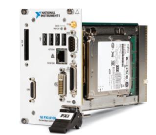

PXI嵌入式控制器一般采用标准的PC机组件,封装在一个小巧的PXI封装中。例如,NI PXI-8108控制器具有一块2.53 GHz Intel Core 2 Duo T9400的双核处理器,可选硬盘驱动或者固态驱动器,还具有标准的PC外围设备,如高速USB、以太网口、串口与并口等等。
图5. NI PXI-8108控制器中包含一个2.53 GHz Intel Core 2 Duo T9400双核处理器嵌入式控制器

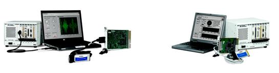

通过笔记本电脑控制PXI– 采用NI ExpressCard MXI (Measurement eXtensions for Instrumentation,面向仪器系统的测量扩展)和PCMCIA CardBus接口套件,您可以直接在笔记本电脑上通过软件透明的链路连接来控制PXI系统。开机时,笔记本电脑会默认PXI系统中的所有外围模块都是 PCI板卡,之后您就可以通过笔记本电脑来控制这些设备。通过笔记本电脑控制PXI,需要在笔记本上插入一块ExpressCard/PCMCIA CardBus卡,并在PXI机箱第1槽中插入一个PXI/PXI Express连接模块,两者之间用铜芯电缆相连。
NI ExpressCard MXI接口套件                                PCMCIA CardBus接口套件
图6.通过笔记本电脑控制PXI
NI ExpressCard MXI接口套件为笔记本电脑和PXI机箱间提供了一个110MB/s的PCI Express至PCI的桥接。PCMCIA CardBus接口套件则为笔记本电脑和PXI机箱间提供了一个50 MB/s的PCI至PCI桥接。这样,通过笔记本电脑控制PXI,可以实现移动的/便携的PXI系统。任何与NI ExpressCard MXI 或 PCMCIA CardBus兼容的笔记本电脑都可以用来远程控制PXI系统。要获得更多信息,请参考NI “通过笔记本电脑控制PXI”资料页。
