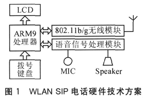

VoWiFi电话硬件技术方案如图1所示。ARM9处理器是整个终端的核心部分,外围包括802.11b/g无线模块、语音信号处理模块、键盘和 LCD电路。ARM嵌入式系统是VoWiFi电话通信控制和管理的核心,它负责操作系统的运行、资源的管理和分配、信息数据的处理以及与外部扩展单元的通信,完成与各个模块的接口和通信、TCP/IP协议和SIP协议的操作等。综合考虑各种因素,本系统采用ARM9微控制器芯片EP9302。为了使系统能够支持多任务,使得程序开发更加容易、便于维护,同时能够提高系统的稳定性和可靠性,采用嵌入式操作系统Linux。

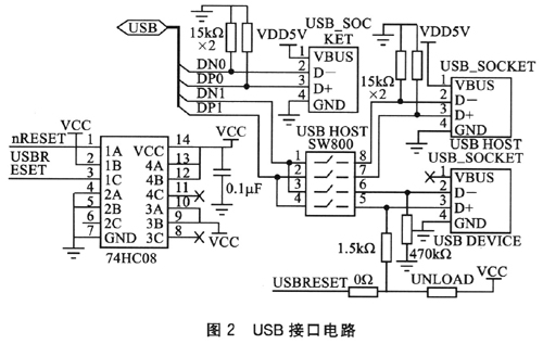

在ARM9开发板内部含有1个USB2.O接口控制器,接口电路如图2所示。共有3个LISB接口(2个Host和1个Device),通过选择开关SW800进行选通控制。74HC08作为4个二输入与门逻辑电路,负责控制信号的逻辑组合。该接口用来连接USB接口的外部设备。

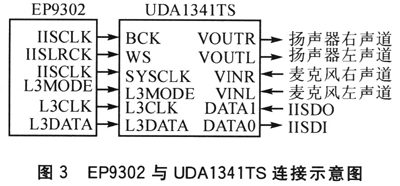

语音信号处理模块用于对语音信号的数字化处理。本终端的音频接口由I2S音频总线接口和UDAl341TS音频编解码器组成,I2S接口采用DMA 的数据传输模式。UDAl341TS是一款经济型音频编解码器,它通过I2S数字音频接口实现音频信号的数字化处理。图3是EP9302与 UDAl341TS的引脚连接示意简图。

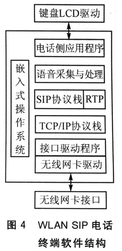

本嵌入式WLAN SIP电话终端的软件结构如图4所示。具体来说,需要如下的软件。
(1)嵌入式操作系统嵌入式操作系统
提供了嵌入式应用软件的基础和开发平台,具有将CPU时间、中断、I/0、定时器等资源包装起来而留给用户标准的API系统调用,对任务进行合理调度以保证实时性和可靠性等功能。无线网卡驱动程序、TCP/IP协议栈、液晶显示器及键盘驱动程序等都属于操作系统模块。
(2)SIP协议
SIP协议主要用于呼叫控制,包括呼叫的建立、维护和终结,以及根据呼叫进展情况动态调整和修改相关属性。SIP协议的相关操作包括:SIP消息的发送和接收、消息的生成与分析、状态机的保存与转换、SIP对话的管理、SIP事务处理机制的运行、SDP消息的构造、解析和双方媒体协商处理,以及终端的注册等功能。
(3)语音处理软件
语音处理软件用于实现用户间完整的语音交互,可进一步划分为:
①语音处理模块。负责语音数据的采集、编解码和播放,这里采用全世界的电路电话交换网中使用的G.711语音编码技术。
②实时媒体传输模块。完成数据包的RTP封装与分解,以及数据包的发送和接收。SIP协议和语音处理是两个独立的过程,按照建立SIP会话在前、建立媒体流连接在后,拆除媒体流连接在前、拆除SIP会话在后的顺序工作。
(4)硬件设备驱动
硬件设备驱动包括无线网卡、键盘和LCD驱动。将驱动程序编译成内核的一个可载入模块并链入内核,生成新的可以在目标板上运行的内核,然后将内核烧入目标板的Flash中,使它们能正常使用。
(5)终端应用程序
终端应用程序实现终端程序的初始化,创建线程;管理程序中各模块信息,为它们分配资源;通过与用户的交互,负责在全局上控制和管理其他各模块的工作及模块间的通信;并作为SIP用户代理的运行平台,实现整个系统的呼叫发起、呼叫响应及呼叫结束的功能。
