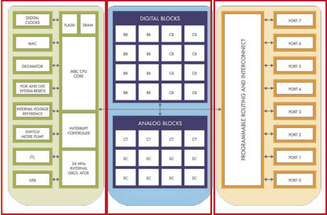

从图1中可以看到,PSoC的整个系统是由MCU核、Memory、数字系统、模拟系统和其他系统资源组成。图中左边的部分是普通单片机的结构,包含时钟源、Flash、SRAM和MCU本身。右边是一些可编程的GPIO。中间部分就是PSoC特色,即可编程数字模块和模拟模块,PSoC的优势也正在这里。这些可编程的数字模块和模拟模块可以配制成不同的功能,例如UART、ADC、滤波器和PWM等等。此外,这些模块还可以重新配制来实现不同的功能,并且在任何时间都可以进行修改设计。 PSoC支持动态配制的特性,相同的资源在不同的时间可以被配置成不同的用户模块,这样可以大大节省资源。数字模块和模拟模块可以和外部引脚互联,也是可编程的。因此通过PSoC,工程师可以基本完成一个系统的设计。

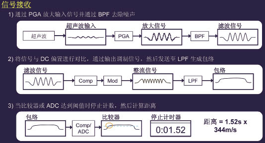

超声波传感器的使用类似于雷达,它主要完成两项任务:发送超声声波和接收超声声波。发送超声波相对简单,只要对超声波传感器发送的超声波进行脉冲宽度调制,同时开启计时器。而接收部分较为复杂,需要对信号进行调配,以便控制器能正确低识别反射回的超声波、确定接收时间并停止计时器技术,然后根据“距离 = 时间×音速”计算距离。通过图2,可以看到信号是如何被发送出去的。由控制芯片产生的PWM信号通过功率放大器放大,送到超声波传感器进行脉冲宽度调制,然后开启计时器。超声信号接收和处理的过程相对要复杂一些(图3)。从超声传感器输入的信号经PGA放大,在利用带通滤波器滤除噪声以后,将信号与直流偏置进行对比,通过输出调制信号,然后再将其将发送至低通滤波器,生成调制信号的包络线。该包络线再通过比较器或者AD转换器来判断它是否是真正的反弹信号,同时停止计时器,最后通过计数器的值和音速计算出距离。

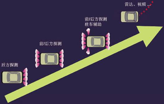

图4显示出倒车雷达发展的趋势,从图中可以看到,最初的倒车雷达,只有后方探测,现在的倒车雷达不仅实现了前后方探测,甚至连左右侧都可以进行探测。还有一些更先进的技术,已经使用在高档汽车上。

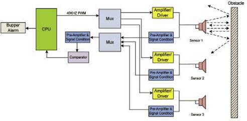

倒车雷达系统一般由两部分组成,分别是探头部分和主控部分。探头部分一般安装在汽车的尾部或两侧,而主控部分则位于汽车的前端,靠近汽车驾驶员。低端倒车雷达(图5)的探头部分,通常只包含超声波传感器,而主控部分包括CPU和所有的外围电路。探头和主控板通过传导线连接,传送发送和回波信号,一个主控板带3到4个探头。低端的倒车雷达系统成本通常较低,多采用分立元件,集成度也较低,因而性能较差,有效测量距离小于 1.5m。此外,报警也采用简单的蜂鸣器。

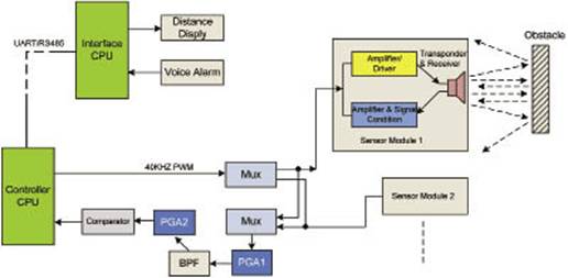

中端的倒车雷达系统在探头上除了安装超声传感器以外,还包括发射信号的放大和驱动电路,以及接收信号的放大和信号调理电路,这样可以减小信号在长线传输中引入的噪声的影响。另外,在控制板上,使用了两级放大和带通滤波器以提高测量的性能。而测量的距离,通常通过数字显示的方式来显示,并且伴有声音的报警和提示。

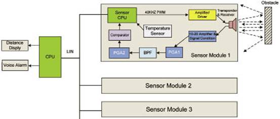

图7是一个高端的倒车雷达系统的系统框图。可以看到,本来处于主控端的一些功能模块都被转移到探头一端,它的特点是在探头上带有信号放大电路以及处理器,测量信号在传感器上实现处理,因此没有长线传输存在的信号干扰问题。另外,它可对每个传感器进行单独校准,通过LIN或其他串行方式与主CPU进行通讯。因为通常探头部分的体积都比较小,为了在探头上实现信号的放大和处理,就需要较高集成度的器件以方便传感器和PCB板的集成。

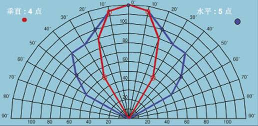

图8给出了倒车雷达传感器覆盖区域的要求,它要求在水平方向上70±5cm范围内最小100°;在100±5cm范围内,最小 40°。垂直方向上,在50±5cm范围内最小60°;在110±5cm范围内,最小20°。

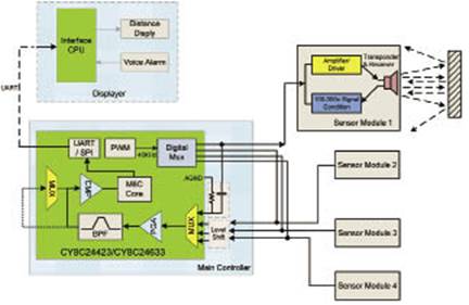

图 9为Cypress倒车雷达系统的硬件框图,采用CY8C24633用于主控板。该设计使用收发一体的传感器,并在传感器端增加初级放大电路。驱动信号为 40kHz的脉冲信号。每个传感器采用3线连接方式与主控板连接,最多可接6路传感器输入。对交流信号进行电平抬升,从而更好地处理回波信号。内部的模拟模块可配置成PGA、比较器及带通滤波器,并在器件内部实现互连。主控板与显示器通过串口连接,显示器通过数字方式显示探测距离。

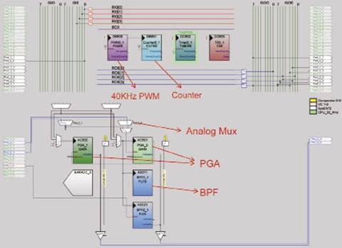

图10 给出了PSoC内部模块的配置和信号的路由,从图中可以看到,4个数字模块分别被配置成PWM计时器、定时器和串口发生器。而四个模拟模块分别被配置成两个PGA放大器和一个带通滤波器,信号的路由从图中也可以看得非常清楚,
