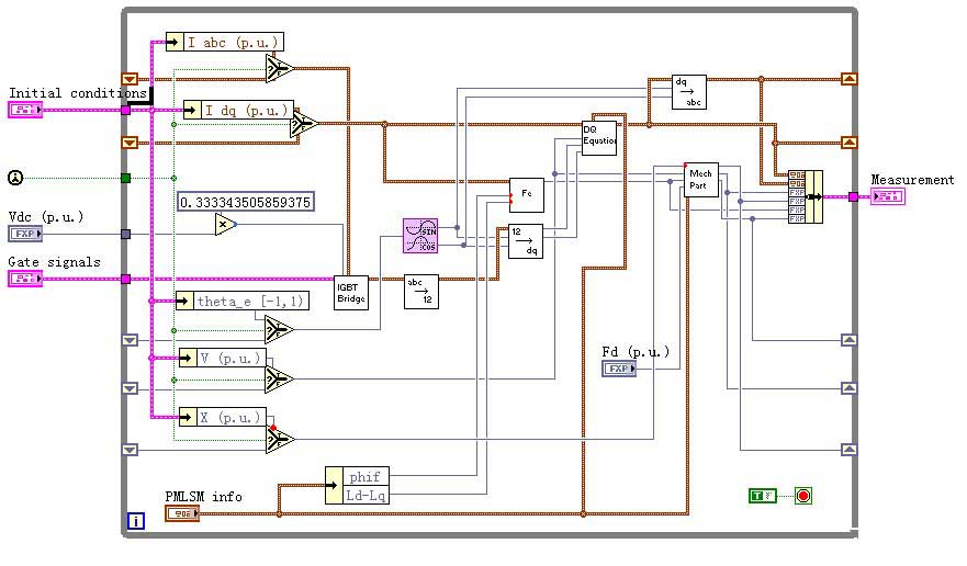

直线电机模型仿真模块:采用直线电机数学模型和运动方程来模拟实际直线电机的运行状态,把得到的直线电机各项运行数据送到直线电机控制器仿真模块。根据参数设置模块获得的直线电机参数,进行归一化处理,得到直线电机归一化参数。采集由直线电机控制器仿真模块发来的6路PWM信号(采用高速数字采集卡9401),结合直流母线电压和当前直线电机相电流正、负方向信号,计算出直线电机三相相电压,进行Clarke-Park变换,得到dq轴电压。然后根据归一化的直线电机dq轴方程计算出下一步直线电机dq轴电流、三相相电流、电磁推力。根据直线电机运动方程计算直线电机的加速度、速度、位移、电角度等信号,通过高速模拟输出卡9264,把上面计算出的两路相电流、速度、位移、电角度共5路信号送到直线电机控制器仿真模块。这部分子程序是在cRIO9004(内插9401和9264)的FPGA中开发成功。该模块的子程序框图如图3所示。
图3 永磁同步直线电机模型仿真子程序框图

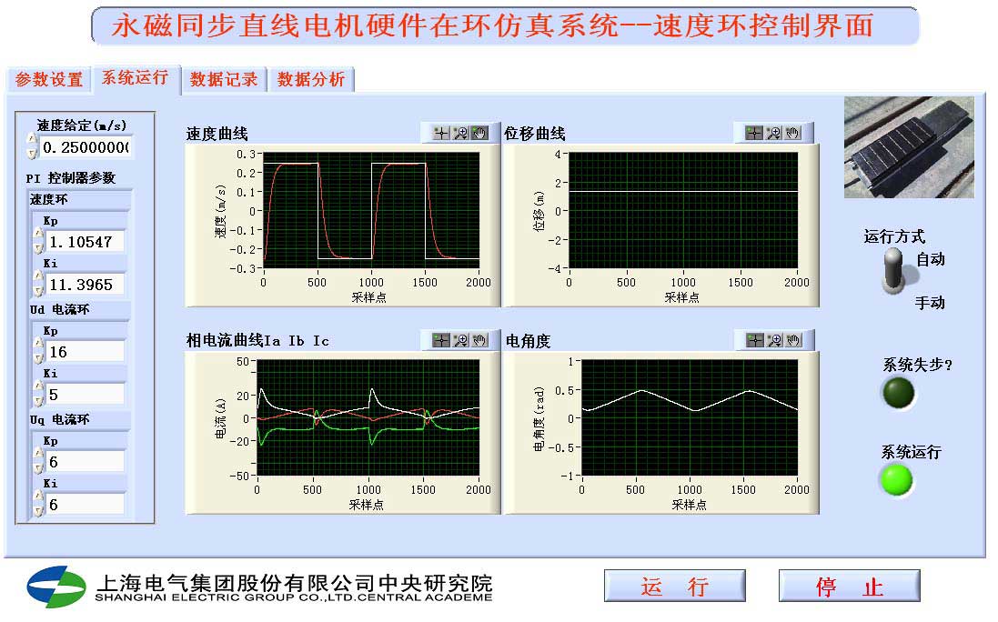

图7给出了两种不同的速度环运行方式,自动方式和手动方式,前者速度给定在0.25m/s周期跳变,后者保持速度给定值0.25m/s不变。从图7中不难发现通过调节速度环、电流环控制器参数为一组合适参数,如表2所示,仿真的直线电机运行速度能够在10ms左右时间内快速跟踪速度给定,且稳态误差在 image030.jpg 2um/s内。

A)自动运行方式                         B)手动运行方式
图7永磁同步直线电机速度环控制子程序前面板图

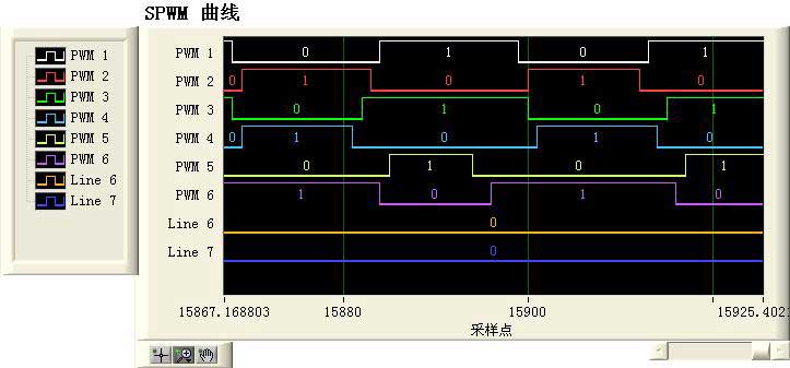

图8给出了直线电机仿真器中的PWM波形图。图中可以明显看出三对正、反相PWM波形的上下沿之间有死区延时,这样可以避免逆变器上下桥臂中的IGBT同时导通,造成逆变器输出电源正、负极短路危险。
图8 带死区延时的PWM波形

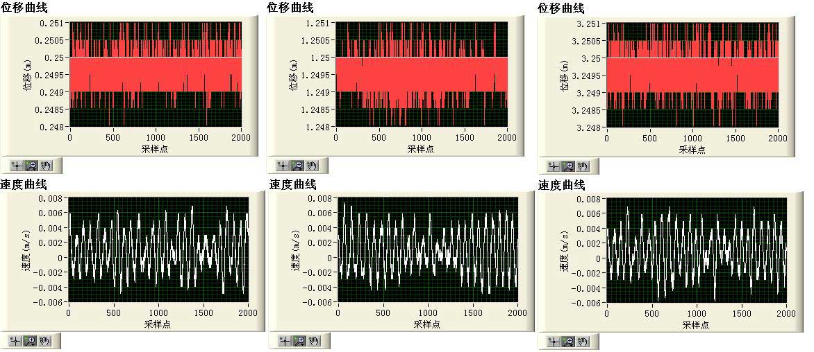

图9给出了位置给定值分别为0.25、1.25和3.25m时位置环仿真结果,图中下面的速度曲线对应于上面的位置给定曲线,位置环、速度环和电流环控制器参数如表3所示,位置环界面参见图5。

图9 位置给定值、位置跟踪值和速度稳态值
从图9可以得出,在0.25~3.25m较大范围内的位置给定值,系统的位置跟踪误差保持在-1.5~1um之间,且速度稳态值在-0.005~0.007um/s范围内波动,系统达到较为理想的伺服运行状态。本文的直线电机参数均取自于实际直线电机参数,运行结果与科尔摩根系统较为一致,从而验证了本文所提算法的正确性。
