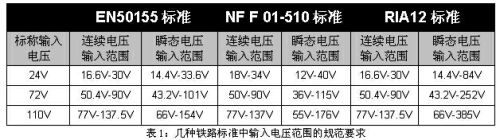

作为一个例子,表1显示在不同铁路系统标准中分布式电压的稳态和瞬态范围。军用车辆设计规范也需要类似的宽输入电压范围,这样可以满足其分布式电压的变化。使用宽输入电压范围DC/DC变换器的另外一个原因是建立一个可以被用于不同直流系统的“通用”产品,对于标称值为12V, 24V和48V的电池系统,一般需要提供三个不同的输入电压版本,作为替代,一个能够在9V到75V工作的变换器提供了单一解决方案。这种单一方案可以节省生产成本和降低库存。

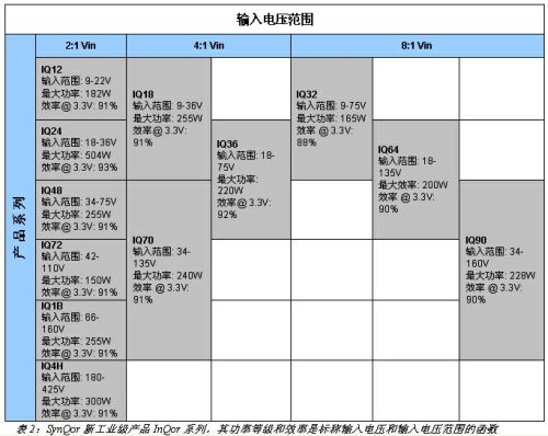

图2显示了SynQor新系列产品 IQ64系列8:1超宽输入半砖DC/DC变换器。表2显示了SynQor新系列产品的不同输入电压范围。从表中可以看出,除了正常的2:1 输入范围,还有4:1 输入范围的产品,甚至8:1输入范围的产品。对于3.3V输出电压的最大功率等级和典型效率也显示在此表中。尽管随着输入电压范围变宽,其功率等级和效率存在一些降低,但是并不非常明显。这就是两级拓扑方案对功率电路设计的结果。
