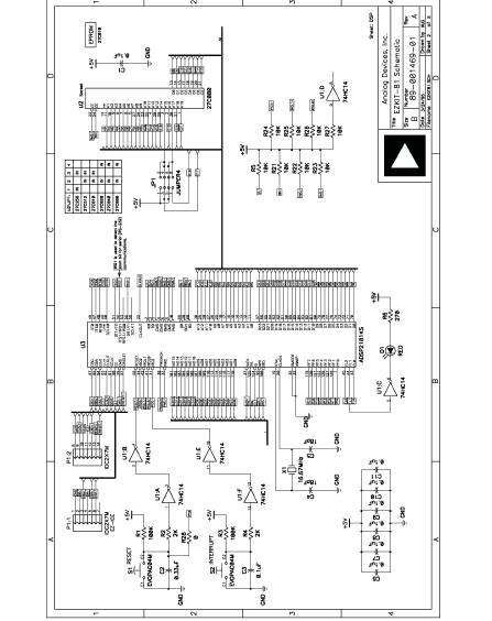

AD公司的DSP处理芯片ADSP2181是一种16b的定点DSP芯片,他内部存储空间大、运算功能强、接口能力强。
具有以下主要性能:
    ·25ns的单周期指令执行时间
    ·片内16K字程序存储器PRAM;片内16K字数据存储器DRAM
    ·三个独立的计算单元ALU、乘法/累加器和桶形移位器
    ·两个独立的地址发生器
    ·强有力的程序定序器
    ·循环无额外时钟开销
    ·条件算术指令
    ·具有压扩硬件和自动数据缓冲的两个双缓冲串行口
    ·可编程的内部定时器
    ·可编程的等待状态发生器
    ·16比特内部DMA口可快速访问片内存储器
    ·具有2048个存储单元的I/O口支持并行的外围设备
    ·13个可编程的标志管脚可提供灵活的系统信令
    ·EPROM的自动引导或通过内部DMA口自动引导

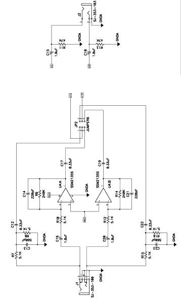

• Analog Audio Interface
! AD1847 – Analog Devices stereo codec
• Analog Inputs
! One stereo pair of 2V RMS AC coupled line-level inputs
! One stereo pair of 20 mV RMS AC coupled microphone inputs
• Analog Outputs
! One stereo pair of 1V RMS AC coupled line-level outputs

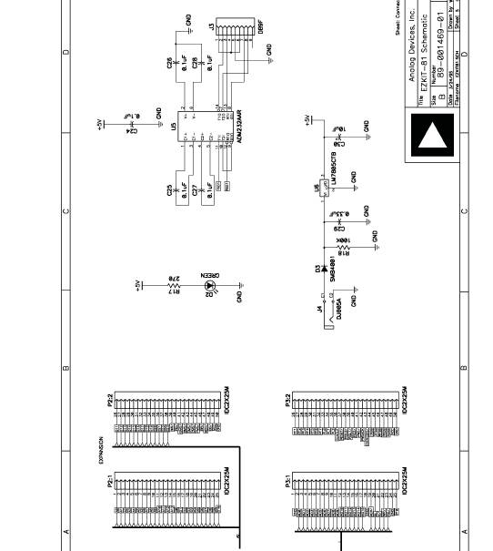

• Power Source
! 8 to 10V DC at 300 mA
• Environment
! 0 to 70o centigrade
! 10 to 90 percent relative humidity (non condensing)
• RS-232 Interface
• Socketed EPROM
• User push buttons
• Expansion connectors

图2: 系统原理图1
图3   系统原理图2
图4  系统原理图3
