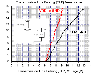

晶焱科技拥有先进的ESD防护设计技术,特别针对USB3.0的防护需求,推出AZ1065系列的ESD防护组件。为避免防护组件的寄生电容影响 USB3.0 4.8Gbps差动(Differential)讯号的高速传输,AZ1065的寄生电容已低于0.3pF。在极低的电容特性下,任一接脚在室温时仍皆可承受IEC 61000-4-2接触模式10kV ESD的轰击。最重要是,以相同寄生电容来比较,AZ1065拥有最低的ESD箝制电压,可有效防止数据传输时被ESD事件所干扰,才能让拥有USB 3.0端口的电子系统有机会通过Class-A的IEC 61000-4-2系统级静电放电保护测试。利用传输线脉冲系统(TLP)测量AZ1065后,可以观察到如图一的ESD箝制电压特性。在IEC 61000-4-2接触模式6kV的ESD冲击下(TLP电流等效约为17A),箝制电压仅有13.4V,将得以有效避免系统产品于静电测试时发生数据错误、当机甚至损坏的情况。
图1:AZ1065-06F的ESD箝制电压测试曲线

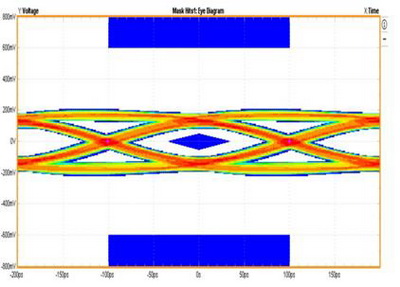

在电子产品的USB3.0应用中,AZ1065-06F将是静电放电防护的最佳解决方案。图2所示即为装有ESD防护组件AZ1065-06F的 USB3.0端口顺利通过5Gbps的Eye Diagram测试结果。
图2:AZ1065-06F 5Gbps的Eye Diagram测试结果

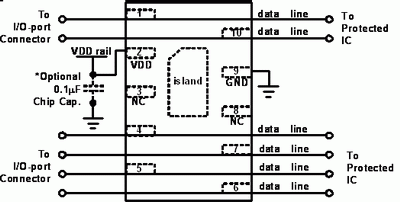

在电子产品朝向轻薄短小的发展趋势下,产品的印刷电路板(PCB)也随之越来越小,但在产品功能强大的要求之下,线路也变得更加复杂,因此PCB的面积已变得寸土寸金,造成产品设计时相当大的困扰。AZ1065系列产品提供六个极低电容的接脚,可同时保护USB3.0的两组差动对(TX and RX)及USB2.0的差动对(D+ and D-),具有缩小PCB面积与降低布局(Layout)复杂度等优点,可节省系统成本。更特别的是AZ1065-06F首先采用交错型式的接脚,以提供 PCB Layout时可利用穿透式(Feedthrough)的设计,图3即为AZ1065-06F的接线方式。此种首创的组件接脚方式将可免除绕线时的诸多困扰,不但对缩短产品设计时间的PCB Layout工作有相当大的帮助,同时差动讯号线的Layout也将更为对称,减少讯号传输错误的机会。
图3:以AZ1065-06F作为USB3.0 ESD防护,线路可利用穿透式Layout达成
