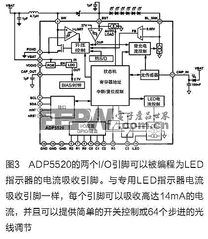

基于ADP5520智能背光驱动器的方案可从LED驱动器获得显著的节能,这种LED驱动器可以在微控制器配置控制下工作,或者自动管理显示器照明。ADP5520由一个非同步升压转换器、一个可编程环境光线管理电路、一个状态机和一个可以进一步节省系统资源的可配置端口扩展器组成。
升压转换器可以给多达6个串联的白光LED供电,串联电压可以高达24.5V,驱动电流高达30mA。环境光线测量部分为环境光线传感器提供所有信号调理功能,并与片上的状态机和升压转换器一起实现0~30mA共128个电流等级。

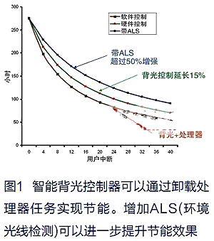

由于有个处理器只执行与控制曲线相仿的光线控制服务,在模拟各种移动手机使用率的测试中(图1),ADP5520可以使每次充电的工作时间延长 15%。在ADP5520控制方法中增加环境光线检测功能,可以使每次充电的待机时间比基准测量值多50%。这些曲线模拟了不需要射频功能的手机交互式应用,如游戏、文本和电子邮件消息阅读和撰写或相机应用。

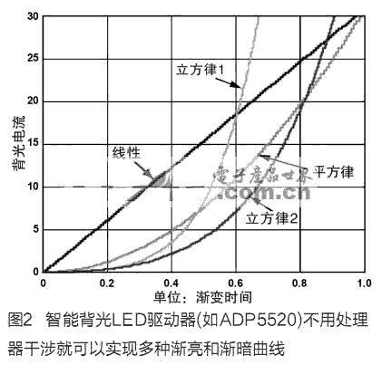

设计师希望他们的产品可在不同光线等级之间平滑过渡,而不只是切换。处理器控制下的光照方案需要大量处理器交互才能实现平滑过渡,因此与简单的开关控制相比,这种方案大大增加了处理器的负载。智能LED驱动器,例如ADP5520,可以实现多种渐亮渐暗电流变化,包括线性、平方律和立方律,因而可进一步减轻处理器负载(图2)。这种可配置的驱动器具有15种不连续并且独立的渐亮渐暗时间,范围从300ms~5.5s。片上有个可复位的调光定时器,可编程为从10s~120s共15种时间间隔中的一种。

除了节能外,这种智能驱动器可以通过实现其它低带宽外设功能提供更多价值。例如,ADP5520集成了一个可配置的端口扩展器,这个扩展器提供8个I/O引脚。
也可以将两个I/O引脚连接到第三个专用引脚,作为具有可编程调光、开关和闪烁控制功能的LED指示器用的独立电流吸收(current sink)引脚。剩下的引脚是可编程的,用于键盘或通常I/O。
这些辅助LED驱动器可以消耗0~14mA的电流,并且可以通过64个步进实现渐亮或渐暗。与主背光电流消耗一样,与辅助驱动器引脚相连的指示器可以切换开关状态,或者通过线性或非线性序列实现光线调节。

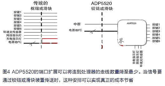

三赢:智能驱动器可减少PCB走线数量
为了让配置数据从处理器流向智能驱动器,让状态、I/O或击键数据流回处理器,ADP5520实现了I2C接口。这种设置可以减少外设和控制器之间的器件和走线的数量,从而简化高密度便携式电子设备中的PCB(印制电路板)设计。
当用铰链或滑块(hinge or slider mechanism)将显示器、指示器和键盘与处理器分割开时,节能效果将更加显著。在这种情况下,带片上端口扩展器的智能LED驱动器可以减少与产品另一半连接的柔性电路的尺寸和成本(图4)。
