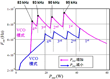

为了解决这个问题,就出现第二种方法,也就是谷底锁定,即在负载下降时,在某个谷底保持锁定,直到输出功率大幅下降,然后改变谷底。输出功率降低到某个值时,进入压控振荡器(VCO)模式,参见图1。具体而言,反馈(FB)比较器会选定谷底,并将信息传递给计数器,FB比较器的磁滞特性就锁定谷底。这种方法在系统负载降低时,提供自然的开关频率限制,不会出现谷底跳频噪声,且不降低能效。
图1:谷底锁定方法示意图。

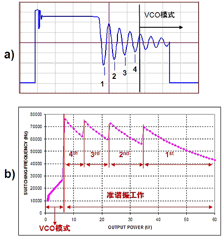

就工作原理而言,在带谷底锁定的准谐振模式,控制器根据反馈电压锁定至某个谷底(最多到第4个谷底),峰值电流根据反馈电压来调整,提供所需的输出功率。这样,就解决了准谐振转换器的谷底跳频不稳定问题,且与传统准谐振转换器相比,提供更高的最小开关频率及更低的最大开关频率,还减小变压器尺寸。
而在反馈电压小于0.8 V(输出功率减小)或小于1.4 V(输出功率上升) 时,控制器进入VCO模式,此时峰值电流固定,为最大峰值电流的17.5%,而开关频率可变,由反馈环路设定。

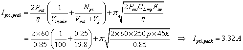

1) 准谐振变压器参数计算
匝数比:
初级峰值电流:

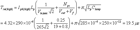

在高线路输入电压(265 Vrms)时,由于传播延迟,我们可以计算出峰值电流为:
开关频率为:
故高线路输入电压时的功率能力为:

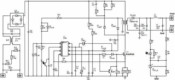

基于安森美半导体NCP1380B构建的19 V、60 W准谐振适配器的电路图如图4所示。在启动时间方面,启动电阻连接至大电容时,测得启动时间为2.68 s;启动电阻连接至半波时,测得启动时间为2.1 s。
图4:基于安森美半导体NCP1380准谐振控制器的60 W适配器电路图。
