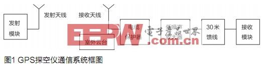

本通信系统由发射部分和接收部分组成,工作方式为单工。发射部分由发射模块和发射天线组成,接收部分由接收天线、室外云台、电缆保护器、低噪声放大器、30米馈线和接收模块组成。其系统框图如图1所示。

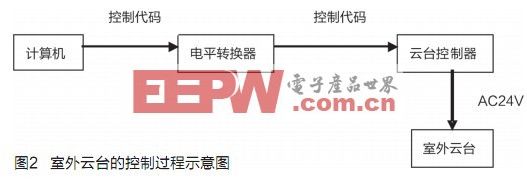

实际应用中,由于接收天线较轻、波束宽度较宽,因此,选用了云台作为伺服跟踪机构。云台解码器控制室外云台旋转,与计算机之间的通讯采用RS-485电平,支持长线传输,采用PELCO-D协议。图2为室外云台的控制过程示意图。
