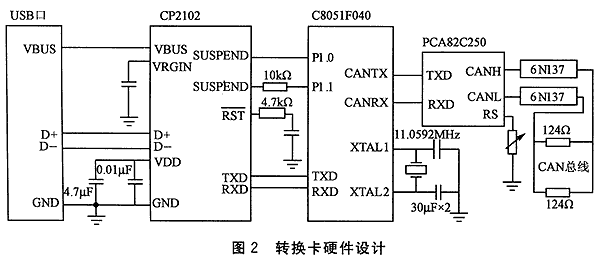

系统电路如图2所示,由CP2102、C8051F040、CAN驱动芯片PCA82C250以及光电隔离芯片6N137等组成。CP2102的RTX、 TXD引脚分别是串口的接收及输出端,与单片机的对应引脚相连。USB的终止和恢复信号支持功能便于CP2102器件以及外部电路的电源管理。当在总线上检测到终止信号时,CP2102将进入终止模式。在进入终止模式时,CP2102会发SUSPEND和SUSPEND信号。但是,SUSPEND和 SUSPEND在CP2102复位期间会暂时处于高电平。为避免这种情况出现,需要用1个10kΩ的电阻来确保SUSPEND在复位期间保持在低电平。 PCA82C250是CAN收发器,可增加总线驱动能力,RS端接地,系统处于高速工作方式。6N137是光电隔离芯片,CAN总线信号CANTX和 CANRX从C8051F040出来后先分别经过高速光耦6N137进行电气隔离,再经过CAN总线控制器接口芯片82C250驱动,然后接到CAN数据线上。6N137实现智能节点与CAN总线之间的电气隔离,不但提高了节点的可靠性和系统的抗干扰能力,而且也保护了总线及总线上的其他节点。总线两端 124Ω的电阻对,防止通信信号传输到导线端点时发生反射。
