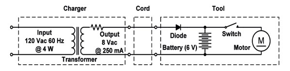

图2:电动工具所用的典型老式充电系统
图2介绍了过去常用的基本充电器系统电路图。此特别案例使用镍铬(NiCd)电池来为电动工具充电。电池在1小时内的电量标为C。例如,以0.5 C的充电速率来为额定容量600 mAh的电池充电,使用300 mA充电电流要经历超过2小时才能完全充满电池。
图2中的电路能以0.1 C的恒定充电速率。由于充电器的60 Hz变压器的设计意图是维持低成本,而非提供高能效等级,空载能耗通常将高于0.5 W,如此高的空载能耗不再能够令人接受。早期想法是使充电器能效更高,但不注意事实上充电后电路会持续无限期地浪费电能。这已经被证明是一种有点误导的视角。
即便是当今市场上的许多充电器,也仍然缺乏检测电池是否完全充满的能力,且因此在充电过程完成后仍然持续提供电能给电池,因而浪费电能(释放为热量)。通过使用可以关闭完全充满之电池的充电通道,电能就不会无谓地浪费,电池也不会置于损坏的风险。

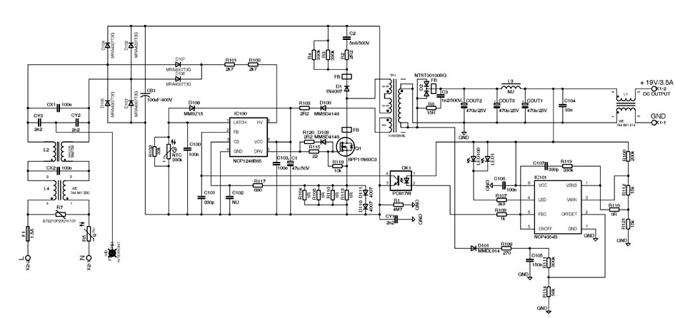

家庭中一项常见的待机能耗源头就是笔记本适配器。这些适配器相当多的使用时间是在笔记本电脑断开连接或关断的情况下在桌子底下度过的。如今典型的市售笔记本适配器在空载条件下约消耗300 mW至500 mW的能耗。然而,许多领先制造商如今要求下一代笔记本适配器的空载能耗限制到低于30 mW,从而使其产品与竞争产品区域开来。图3显示了65 W笔记本适配器用下一代充电系统的简化示例。此电路最重要的元器件就是固定频率电流模式控制器IC及次级端开关电源(SMPS)控制器IC。
图3:带空载检测功能的先进充电电路简化电路图
这示例中指定的固定频率电流模式控制器(即安森美半导体的NCP1246)经过了专门优化,在空载及轻载条件下消耗极低的能耗。交流-直流(AC-DC)电源空载条件下输入能耗的其中一项主要来源是X2电容放电电路。典型适配器包含高压X2电容,它连接至交流输入端,作为电磁干扰(EMI)滤波器的一部分。出于安全原因,强制要求此电容在从墙上拔出适配器插头后的1秒时间内放电至安全电压电平。否则,接触交流插头的扁脚(prong)就面临电击的危险。符合此要求的标准方法是使用一串与电容并联的高阻抗泄放电阻。当用于230 Vac应用时,这恒定的电阻型消耗源约消耗25 mW输入能耗。当顾及到空载能耗时,这25 mW就变得相当大了。NCP1246解决此问题的方法是加入带有源放电电路的内置交流线路检测器。这控制器在检测到不再存在交流信号时,激活内置开关来使电容放电。有了这个功能,就不再需要泄放电阻了,消除了恒定的25 mW能耗源头。
次级端开关电源控制器(即安森美半导体的NCP4354)是NCP1246的伴侣IC,能够检测空载条件,并使电源进入低能耗关闭模式。在关闭模式期间,初级端控制器停止工作,能量由输出电容提供。适配器的输出电压开始下降,因为初级端不再在存在开关工作。这并不构成什么问题,因为适配器在此模式下不再连接至笔记本电脑。输出电压被允许下降至某个可调节电平,直到NCP4354通知初级端重启,重新为输出电容充电并因此维持工作。当适配器重新连接至电池时,NCP4354控制器自动重启初级端控制器。能仅以一颗光耦提供反馈控制及导通/关闭信号。当在此类电路中一起使用时,NCP1246和NCP4354能够采用美国规格的交流主电源提供低于10 mW的空载能耗,且在宽交流主电源电压范围下提供低于20 mW的空载能耗。
图4:65 W适配器电路图(点击可放大)
