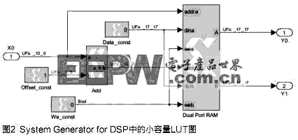

图2显示了1000字小容量LUT通过双端口RAM模块的部署步骤。由于该模块系只读存储器,布尔常数模块We_const强制将写入归零。信号X0和X0+1则用作ROM表上后续的两个地址。Data_const模块的零常数定义了任何ROM字的大小(即本例中的ny)。

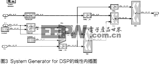

注意X1和X0是这个小容量LUT的相邻地址,它们之间只隔了一个最低有效位。由于这个小容量LUT的地址空间为nb位,那么该LSB的值为 2-nb。内插步骤见图3。“Reinterpret”模块在不改变二进制表示法的情况下,可改变dx=x-x0信号。其重置了二进制小数点(从 UFix_6_0到UFix_6_6格式),并输出nx-nb位二进制数的一个分数,从而计算出(x-x0)/2-nb的值。
从硬件角度来看,这些模块什么都不占用。总的来说(且根据我们通过ILUT方法应用的函数类型),如果y1=0且y0=0,我们可以强制y1- y0=1,这样我们就可以得到1/2-nb而不是0。我们采用Mux、Rational、Constant和Constant1模块来执行这项工作。剩下的Mult、Add和Sub模块则执行线性内插公式。在本例中,我强制Mult模块的输出信号为17位分辨率,而非理论上要求的23位,因为总体数值精度对本试验来说已经足够。此外,由于y=sqrt(x)函数呈单调递增,因此所有结果都无符号。换句话说,不同的函数需要对数据类型进行不同的精心调整,但不会与图3所示的原理相去甚远。
