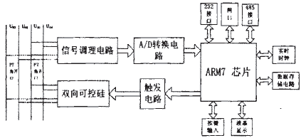

本装置主要结构包括:开关电源模块、信号采样调理电路,A/D转换电路、实时时钟电路、数据存储电路、网口电路、人机交互漫示电路和ARM7控制器等几部分。系统结构框图如图1所示。
图1结构框图(strueture)
两路被测信号经过电压互感器的采集,然后经信号调理和A/D转换器变为需求范围的数字信号送ARM7处理。ARM芯片利用FFT变换可计算出各路电压有效值,2~32次谐波含量,再参照电网电压谐波标准进行相应处理。如果是高次谐波就立即触发双向可控硅导通,在切除时只要撤销触发信号即可.开关在电流过零之后会自行关断。这样,ARM7就可以有效控制可控硅的导通及导通时间,消除有害谐波。
电压信号的采集对电网频率的任何电能质量参数的精确测量都十分关键。在监测仪中采用精密电压互感器,将输入端信号转化为毫安级的电流信号,经过电阻取得电压信号。信号调理电路由电压跟随电路、全波整流、锁相环电路和分频电路组成。其中锁相环电路和分频电路是保持信号的同步,以便准确的测量谐波。由于本监测仪足对两路信号进行监测,每路需要在20ms内采样256个点的数据,这对A/D芯片速度有更高的要求。该监测仪A/D转换芯片采用最大采样频率为750kHz的AD7492。
消谐装置主要利用双向可控硅组件,直接动作于电压互感器的开口三角绕组。通信部分主要有232、485和网口形式。电压谐波计算由ARM芯片采用FFT算法完成。本文的ARM7芯片选用的是ST公司的STR710。ARM7以太网接口的设计与实现,采用STR710微控制器与以太网控制芯片CS8900A进行硬件设计,通过TCP/UDP协议进行通讯。

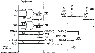

结合STR710微处理器和CS8900A各自的特点,构成的嵌入式以太网接口的连接硬件原理图如图3所示。
(1)CS8900A端的读信号(IOR非)通过或门(74HC32)与STR710的读信号(RD)和片外存储器CS1(bank1)相连。
(2)CS8900A端的写信号(lOW非)通过或门(74HC32)与STR710的写信号(WEO)和片外存储器CS1(bank1)连接。
(3)数据总线D0-D15对应相连用于16位数据传输。
(4)CS8900A地址总线(SA1-SA3)对应STR710(A12-A14)相连,CS8900A的地址总线SA0和系统总线使能(SBHE非)与STR710的地址总线A11相连。
(5)复位信号对应相连。

(1)设定以太网物理地址,可在初始化CS8900前修改。(2)定义接收帧类型,以太网数据.地址端口(3)设置工作模式,8位或16位模式。本设计采用16位模式,本文中将CS8900中的SBHE非和SA0都与STR710的地址总线A11相连,使其工作在16位模式。设定数据包收发过程中所用寄存器以及中断方式。(4)发送帧请求.初始化CS8900.数据包收发流程。
由于CS8900A地址线SA0接STR710地址总线A11 (见图3原理图),因此访问CS8900A的端口地址必须左移11位。片外存储器Bank1的地址范围是0x62000000-0x62FFFFFF.即首地址为0x62000000。以太网端口地址相关程序可以定义为:
