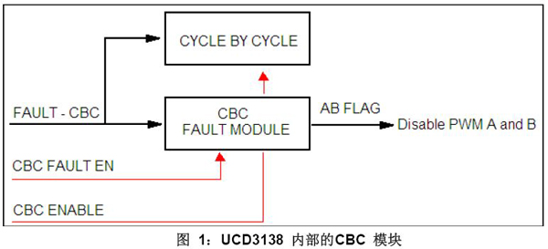

1.1 逐周期功能实现描述
在UCD3138 芯片内部的每个DPWM 模块都有且只有一个cycle by cycle(CBC)硬件模块,如下图3 所示。当CBC 模块接收到触发信号(FAULT)后,CBC 模块会立即响应以限制当前DPWM A 和DPWM B 的占空比,这就实现了cycle by cycle 保护功能。

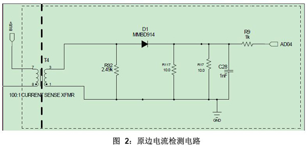

1.2 逐周期功能的硬件设计
如下图2 所示,该电路为原边电流检测电路。借助电流互感器(匝比为100:1),在AD04 网络处得到的电压反映了原边电流的大小,其关系式为: f1.jpg 。该网络处的电压将通过模拟比较器传输到UCD3138 芯片内部。

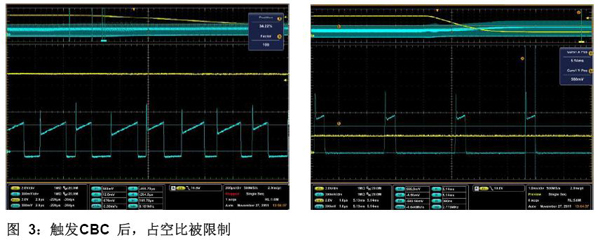

1.4 逐周期保护功能的实测波形
测试逐周期保护功能时,需要将副边过流保护暂时屏蔽。同时,为充分观察CBC 的效果,设置触发CBC 的响应动作为不关闭驱动,系统正常发波运行。当给系统加载到20A 并触发CBC 后,由于系统不关闭驱动,全桥原边占空比会逐渐被限制,直到变为最小占空比。
实测波形见下图3。由于触发CBC 后占空比会被限制缩小而不关机,因此输出电压会被逐渐拉低。当输出电压稳定后,占空比即被限制到了最小。最小占空比的宽度主要由Blanking time(100ns)和硬件比较器的响应时间(50ns)决定。
