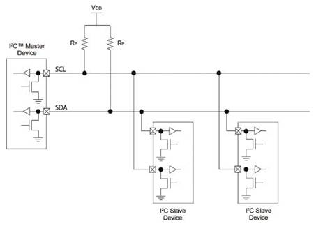

I2C是二线同步总线,使用总线主器件SCL线上产生的信号作为时钟。SDA线用于双向数据传输。当时钟处于特定状态时可修改数据线,以指示传输的开始和停止,从而避免使用更多的线。I2C总线以集电极开路输出为基础,其中,器件可通过接地晶体管拉低线的电平,如图1所示。这样便可轻松对总线控制进行仲裁,从而在一条数据线上实现双向通信以及多主器件支持。如图1所示,每条线都有一个外部电阻连接至Vdd,该电阻可在释放总线或总线空闲时拉高线的电平。
图1 I2C™总线拓扑

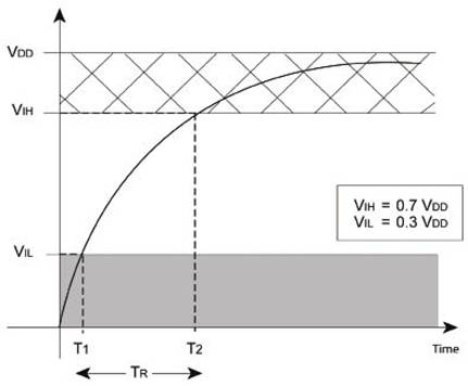

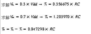

之后,我们可计算电压上升至VIL的时间(T1)、上升至VIH的时间(T2)以及精确计算这两个电平之间的时间(TR),如图4所示。由于VIL和VIH都是由Vdd产生的,因此该公式与电源电压无关,因为Vdd项已抵消。
图4 逻辑低电平转换为逻辑高电平的充电时间
各种工作电压的最大上升时间由I2C标准指定,并通过上拉电阻确定。根据该时间和总线电容,我们可以计算允许的最大上拉电阻(Rp)。当电压为5V,时钟频率为400kHz时,给定总线电容CBUS为100pF,则规定的最大上升时间(TR)为300ns。
公式3:符合I2C上升时间标准的最小上拉电阻。
