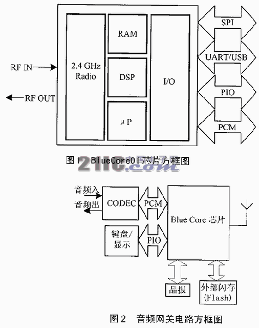

2 音频网关硬件电路
音频网关的电路设计利用CSR提供的BlueCore01b蓝牙芯片。BlueCore01b是在单片芯上集成了射频单元和法带控制器。芯片的方框图如图1所示。该芯片由射频接收器、射频发射器、射频合成器、物理层DSP硬件引擎、猝发状态控制器、微处理器、内存管理单元等部分组成,BlueCore0b是一个完整的单片系统,只要与内含蓝牙软件栈配合,即可向数据和语音设备提供全兼容的蓝牙接口。因此,实现音频网关的硬件电路相当简单。它主要包括以下几部分:蓝牙芯片、外部内存、音频编/解码器(CODEC)、键盘/显示。嵌入式音频网关电路方框图供音频输入/输出接口,建立音频连接。键盘/显示部分主要用于输入设备的识别码(PIN码)、发送AT命令、音频控制等操作及相应的状态显示。在外部内存中包含有CSR蓝牙软件栈及用户应用程序。

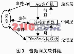

3.1 软件的组成
如图3所示,音频网关软件为三层结构。

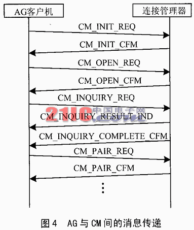

整个协议栈的Bluestack实现是消息驱动的,因此层与层之间使用消息传递方法。从图3的结构可看出,只有相邻层有接口关系。在嵌入式音频网关应用程序中,涉及到两大类消息:CM消息和BlueStack消息。前者在客户机和连接管理器之间进行传递,如图4所示为消息传递示意图;后者为连接管理器和BlueStack协议栈之间传递的消息。
消息使用服务原始模型。一般地,在服务原语后加上扩展名_REQ、_IND、_RES(or _RSP)和_CFM,分别表明原语是一个服务请求、指示、响应还是证实。CM消息格式为CM_原语_扩展名,如SCO连接请求消息为 CM_SCO_CONNECT_REQ。BlueStack原语类型有四种:DM_PRIM、RFC_PRIM、SDP_PRIM及 L2CAP_PRIM。在AG应用中,用到前三种。BlueStack消息格式为DM(RFC、SDC或SDS)_原语_扩展名,如SCO连接请求消息为 DM_SCO_CONNECT_REQ。

整个应用程序的实现是事件驱动的。在AG应用中,事件包括BlueStack事件、PIO事件、RFCOMM源端及目的端事件。所有事件的处理以及前面介绍的消息队列中的消息处理均由调度程序来执行。调度程序由高层应用程序启动,而各事件及消息处理分布在各软件层中。图5给出调度程序的流程。
