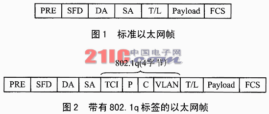

VLAN的帧格式与传统的以太网802.3帧格式有所不同,如图1所示,是不包含802.1p和802.1q的802.3帧格式。包含 802.1p和802.1q后的新802.3帧格式如图2所示。
其中,TCI是Tag Control Info的缩写,2字节。当设置为“8100”(hex)时,表明这一帧使用802.1p和802.1q标记;P是Priority,指示802.1p的优先级别(0~7),占用3位;C是Canonical Indicator,指示以太网格式是否规范,规范用0表示,否则用1表示,占用1位;VLAN是VLAN Identifier(VID),表明这一帧属于哪一个VLAN(0~4095),占用12位。它们加在一起共4个字节。

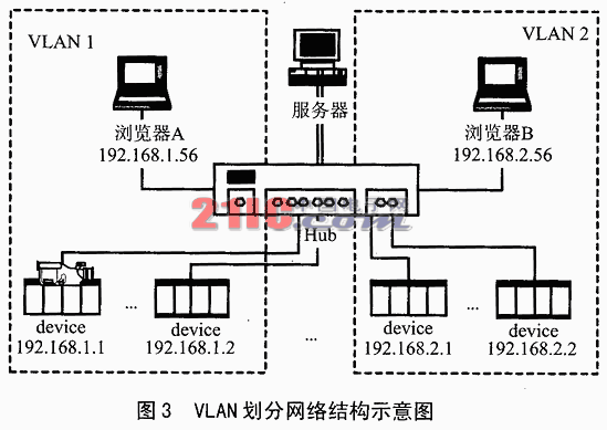

由于VLAN是建立在物理网络基础上的一种逻辑子网,因此建立VLAN需要相应的支持VLAN技术的网络设备。当网络中不同VLAN间进行相互通信时,需要路由的支持。在本文中利用一台装有两块网卡的PC机作为服务器,运行Linux操作系统,并经过相应的配置来完成器由功能。图3所示为一网络配置示意图,所有设备及PC机均通过以太网接口RJ45接入局域网。
PC机A和B是作为浏览器来观察视频图像的,可选用。它们使用的网卡型号是 10M/100M自适应网卡Realtek RTL8139(A)PCI Fast Ethernet Adapter。图3中的device主要负责视频流的采集、压缩与传输。它们选用了基于ARM7TDMI的Samsung-4510B处理器。其主频为 50MHz,主存储器为32MB的SDRAM,网络处理芯片选用了RTL8019AS.因本文主要讲述VLAN的实现,其具体的硬件结构在此就不再多述。

从图3中可以看出,我们划分了两个VLAN:VLAN1与VLAN2。当然,也可根据需要划分出多个VLAN。一块网卡可以绑定两个或多个IP 地址,为加快处理速度,在服务器端选用了两块网卡分别命名为eth0与eth1,在初始状态时不需做任何配置。按如下步骤进行配置。
