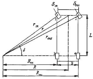

当汽车低速运行时,由ACKERMANN和JEANTAND提出的模型广泛应用于汽车的电子差速控制。如图1所示。
图1 ACKERMANN和JEANTAND模型

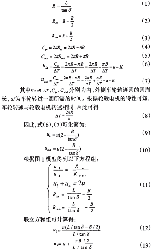

假设Uin,Uout分别为前内轮转速和前外轮转速,U3,U4分别为后内轮转速和后外轮转速,U为当前车速。
由上述模型可得
由此可见两后轮转速U3、U4是关于当前车速U和车轮转角δ的函数。因此可由加速踏板指令获得u,转角传感器获得δ,经计箅得到Ut和U4,然而上述模型只适用可静态分析,是在假设车轮为纯滚动的条件下建立的,没有考虑车辆转弯时的离心力和向心力。忽略了轮胎的影响。下面采用神经网络模型参考自适应的方法对差速模犁进行动态分析。

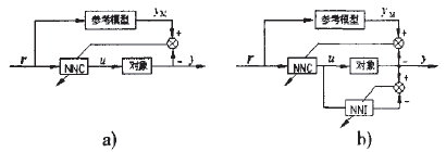

3.1模型参考自适应控制系统结构
模犁参考自适应控制(MRAC)特点足用一个给定的参考模型(一般为性能良好的低阶系统)来产生所要求的闭环系统输出Ym,控制的目的是使系统的实际输出跟踪Ym。MRAC适用于线性系统,当被控对象具有未知的非线性特性时,可采用神经网络模型参考自适应控制方案.其结构如图2所示。其中神经网络NNI为在线辨识器,用于辨识被控对象的模型;神经网络NNC为控制器,通过训练可使闭环系统的输出Y跟踪参考模型的输出Ym,从而使e=Ym-Y→0。
神经网络模刑参考自适应控制的结构有两种:直接型和间接型。间接方式比直接方式多采用一个神经网络辨识器NNI。其余部分完全相同。其中,神经控制器NNC的作用足通过训练,使受控对象输出与参考模型之差尽量小。
图2神经网络模型参考A适应控制结构  a)直接型   b)问接型
