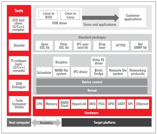

Linux MCSDK 采用 uClinux 类内核,因其较小的占位面积非常适合多核 DSP 的开发。另外,Linux MCSDK 还包含支持访问 DSP 内部所有外设的器件驱动器,这些外设将随实际 DSP 的不同而不同。图 2 是支持 KeyStone 器件的外设与驱动器。
▲图 2. Linux MCSDK 的软件生态系统组件

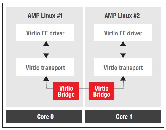

如图 3 所示,Linux MCSDK 还能使用一种支持 IO 虚拟的标准化 Linux 框架 virtIO 在单一 DSP 内实现在多个内核中运行的多个 Linux 实例。
▲图 3. 多个 Linux 实例情况下的 IPC 使用

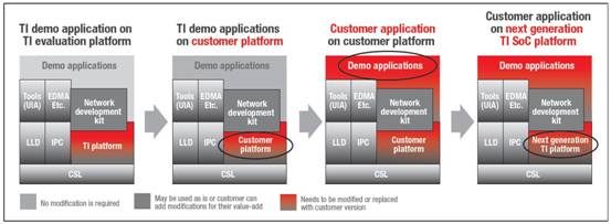

BIOS MCSDK 采用这种结构进行设计的驱动因素之一,是为了简化各平台间的设计流程以及对客户在各个 TI 器件之间进行移植的考虑。TI 了解客户可能有采用通用软件支持不同器件的多种产品,因此移植策略应重点考虑利用客户在现有以及未来 TI 器件上的软件投资。例如,该流程可从在 TI 评估平台上运行内含 TI 演示软件开始,然后将该演示移植至客户平台,最后在客户平台上导出客户应用。另外一个步骤就是将该应用移植到新一代 TI 架构上(图 4)。
▲图 4. 将应用移植到 TI 新一代应用 SoC 平台上

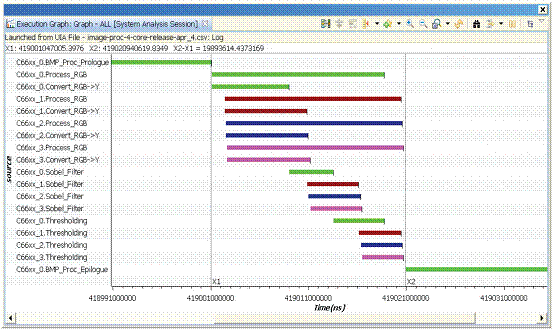

第二项重要使能技术是仪表工具,其对用户掌控应用执行状况具有至关重要的意义,可分析并优化性能。BIOS MCSDK 包含系统分析器工具,其可定义一系列 API,而 API 则能够以可移植方法将仪器代码插入软件,以便在各种 TI 平台中重复使用。某项应用的图形化输出示例如下(图 6)
▲图 6. BIOS MCSDK 的系统分析器工具

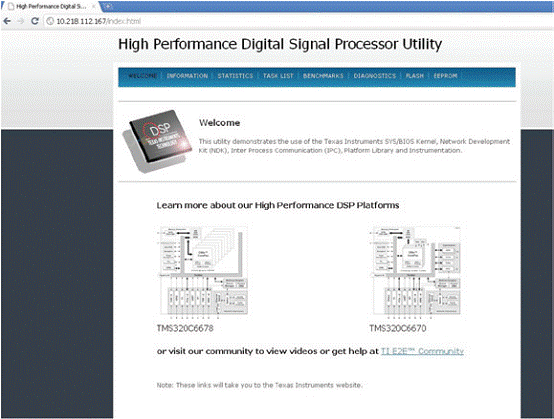

BIOS MCSDK 的创造性演示是一种以 CCS 项目方式提供的高性能 DSP 实用程序应用 (HUA)。该演示可通过演示代码及 Web 页面向用户演示如何将自己的 DSP 应用连接至各种不同的 BIOS MCSDK 软件元素,其中包括 SYS/BIOS、网络开发套件 (NDK)、芯片支持库 (CSL) 以及平台库。
在执行时,HUA 可使用 Web 服务器让用户使用 PC 通过以太网连接至平台。用户使用 HUA 可执行各种功能,比如读/写闪存、诊断或者提供统计及信息。该演示可通过演示代码及 Web 页面向用户演示如何将自己的 DSP 应用连接至各种不同的 BIOS MCSDK 软件元素,其中包括 SYS/BIOS、网络开发套件 (NDK)、芯片支持库 (CSL) 以及平台库(图 7)。
▲图 7. 高性能 DSP 实用程序应用 (HUA)
