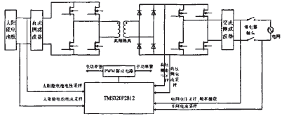

并网逆变模块的功能足将太阳能电池产生的直流电逆变成与电网电压同频同相的交流电。在项目中采用的并网逆变模块硬件结构如图2所示。
图2并网逆变模块硬件结构图
太阳能电池发出的直流电首先由高频逆变器转换为高频脉动电压,通过高频变压器隔离升压后,再经整流、低频逆变,转换成与电网电压同频同相的交流电送到电网中。整个模块为DC一高频AC—DC一工频AC 三级功率变换电路,TMS320F2812为其主控芯片。采样的太阳能电池输出电压、电流送入F2812后,按照MPPT(太阳能电池最大功率点跟踪)的要求,产生出PWM信号,驱动高频逆变部分的功率管,以实现MPPT功能。工频逆变部分采用电流内环、电压外环的控制策略,采样剑的电压电流信号按照控制策略处理后,产生出PWM驱动信号驱动工频逆变部分功率管,保证高压侧电压稳定,同时保证并网电流与电网电压问频同相,并网的功率因素为1。

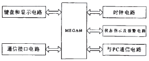

人机接口模块的硬件结构如图3所示。
图3人机接口模块硬件结构
整个接口模块是以Mega64为核心的小型嵌入式系统。采用带中文字库的160*32液晶模块作为整个系统的主显示屏。其与Mega64采用并行总线的方式通信。时钟芯片选用Dallas公司出品的DS1302,它采用三线接口和CPU进行同步通信,控制简单易于实现。模块与Pc机的通信有可选的RS232或RS485两种方式,使用BL0505LS隔离电源模块为该通信块供电。

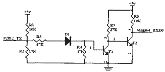

在硬件设计中,F2812和Mega64的通信接口电路是整个设计的关键之一。由于F2812是3.3V的CMOS电平,而Mega64是5V的TTL电平,两者的串行口不能直接相连,中间必须进行电平转换。在本项目中,采用电阻分压的方法来实现电平转换,Mega64接收电路如图4所示:
图4 MEGA64串口接收电路
三极管T1及T2组成3.3V/5V电平转换电路,通过R1与R2的分压来保证输入接口的电压不超过3.3V,二极管D1防止电流反向。F2812发送高电平时,T1导通T2截止,保证Mega64接收高电平信号;F2812发送低电平时,T1截止T2导通,Mega64接收低电平信号。
