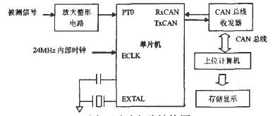

车速测量系统的核心是单片机测频模块,测频模块将测量出的信号频率值(或车速值)实时传送给车载CAN总线网络,CAN总线将所测频率值(或车速值)与其他整车性能参数一起传送给上位计算机,进行实时记录并显示。测量电路结构图如图1所示。
图1测虽电路结构图

本模块采用摩托罗拉M68HCl2单片机。该单片机内部具有标准定式模块(TIM)及输入捕捉(IC)功能。在IC功能启用后。TIM模块运行时,16位的自由定时器按照设定的时钟频率循环计时。当某个被测信号的设定边沿到来时,输入捕捉逻辑立即将自由定时器的内容捕捉到IC/OC寄存器中,其分辨能力高达lus甚至更高,并设置中断请求标志,随后软件可以响应中断或者根据标志做出处理。因此,利用捕捉中断功能,可以对被测频率信号进行计数。同时,将单片机内部时钟作为标准频率信号,并可利用自由定时器进行计数。
白南运行定时器是TIM的核心部分,其TI作频率直接决定IC/OC的分辨能力。M68HCl2单片机内部具有锁相环功能。因此利用锁相环功可将将单片机内部晶振频率提高很多,实际应用中提高到24MHz,使自由定时器的频率达到12MHz。
综上所述,将被测频率信号经放大整形后,接入单片机输入捕捉管脚PORTT0,利用单片机输入捕捉中断功能对被测信号进行计数,同时将单片机内部12MHZ时钟作为标准频率信号,并通过16位自由定时器进行计时,即可实现多周期同步测频法。其中fo=12MHz,由于ε=±1/f0T ,因此该方法将具有非常高的测量精度。此外,单片机具有8个独立的IC/OC通道,M68HCl2单片机可以实现多路频率信号的同H寸测量。

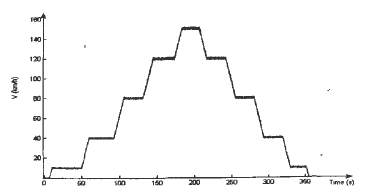

实际实验中,在车上安装OES一11型光电式速度传感器,并将输出信号(频率范围在10-35kHz内)接入本车速测量系统,在转鼓实验台上进行0—150km/h匀等速与加减速实验,0.5ms测量并记录一次实验数据,测试曲线如图3所示,测量结果与实际情况相符合。测试结果表明,本系统具有测量精度高、测量范围大、抗干扰性强等优点,适用于实际整车测试。

图3 0—150km/h匀等速与加减速实验
