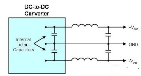

  一个DC-DC转换器滤波解决方案是由电感电容组成的LC滤波配置以形成输出pi滤波器。图1展示了一个产品如何推荐使用内部输出电容以及外部电感和电容来组建pi滤波器。
  图 1.用于DC-DC转换器滤波的典型pi滤波器

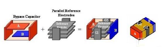

  X2Y®结构由一个普通的旁路电容和交互的参考极板组成,整个结构类似一个法拉第围笼(图2)。X2Y®元件组成一个4端结构。(注意:X2Y®元件的封装类似表贴式穿心式电容的封装,但是内部结构完全不同。)
  图 2. X2Y® 是一个标准的旁路电容和“准”法拉第围笼.

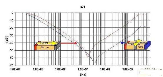

  b. 独特结构强制电流反向,让X2Y®元件内部抵消互感,从而降低了内部互感,如图3所示。
  c. X2Y®元件有着公共底层,由尾端(A/B)或者旁端(G1/G2)测量得到的线对地的误差典型值是1-2.5%或者更少。
  d. X2Y®元件工作在旁路;因此其不受电流的限制且不增加直流电阻。
  e. 增加X2Y®元件的封装尺寸会降低平行结构的电感。这种现象刚好与普通电容相反。
  图 3. X2Y® 元件抵消互感来降低内部感抗和阻抗.

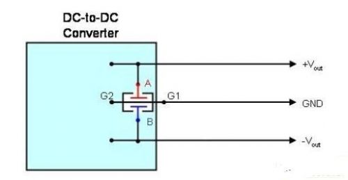

  图 4. 使用带X2Y®的电路1翻新当前设计

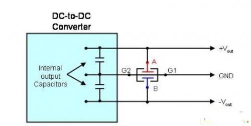

  图 5. 将采用X2Y®元件的电路1封装到转换器中是一种理想设计,因为这样能减少寄生效应.

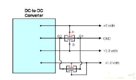

  图 6. 在电路1和电路2配置中都采用X2Y®作设计.
