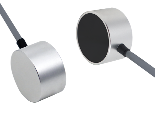

外贴式超声波液位计在波纹管式油枕上的应用案例 一、背景 外贴式超声波液位计在变压器油枕上的应用,主要是为了解决传统侵入式油位计长期存在的“假油位”、油液渗漏、维护困难且改造成本高等痛点。传统方案因浮子卡涩、呼吸管堵塞等原因易引发严重失准,而开孔结构则无法避免密封老化所导致的泄漏风险,尤其对于不能轻易停运或者开孔的老旧变压器等关键设备,检修放油甚至“吊罩”的成本和安全风险极高。 二、产品选择
2.客户需求:需要测出内部油位,并通过RS485传输油位数据给主控 四、分析和选型 1.外贴式超声波液位计测油枕,优先推荐的是M33-800K,但是因为以前的应用都是在胶囊式油枕上,像这种波纹管式油枕的可行性还不确定,需要到客户现场测试后才能验证。 2.前往客户现场用M33测试,结果如图(红叉为测不到信号的位置,红圈为能测到信号的位置)。
测试后发现M33在能测试出数据的位置信号也很弱,而且数据不准,后续准备改用M36-300K。 3.对M36-300K进行调试,根据反馈来的波形修改程序和设置声速后再次拿往现场测试,测试信号、波形良好。但是因为罐体上自带的油表显示的数据无法确定油枕内真实的油位,且客户也并不清楚横向的油位还是纵向的油位是真实的油位(波纹管式油枕的波纹管是横向移动的,不像胶囊式油枕里胶囊与油位的运动方向都是纵向的好确定),目前还是调试和确认中。
