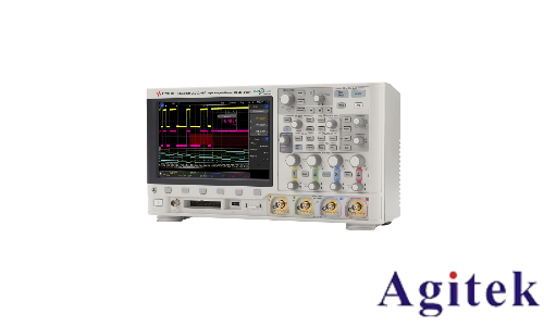

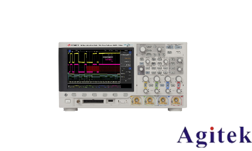

开关电源因其高效率在电子设备中广泛应用,但其非线性特性易导致电磁干扰(EMI)和音频噪声问题,影响系统稳定性。是德科技(Keysight)的MSOX3104G示波器凭借强大的频谱分析功能(FFT)与高精度硬件配置,为工程师提供了诊断开关电源噪声的利器。本文将探讨如何利用该示波器进行FFT分析,精准定位噪声源并优化电源设计。一、开关电源噪声的产生与挑战开关电源中的噪声主要由高频开关动作引起,包括纹波(与开关频率相关的周期性波动)和宽带噪声(随机电磁干扰)。变压器磁芯振动、线圈电磁力、寄生电容耦合等因素,常导致音频频段(如10kHz~20kHz)的机械共振,或高频段的电磁辐射。传统时域测量难以区分噪声成分,而频谱分析可将其分解为不同频率分量,帮助工程师识别谐波干扰、寄生振荡等关键问题。二、MSOX3104G示波器的频谱分析能力MSOX3104G具备1GHz带宽与5GSa/s采样率,支持4个模拟通道及高达4Mpts的存储深度。其核心优势在于:1. 快速傅里叶变换(FFT):通过将时域信号转换为频域,直观展示各频率成分的幅值分布,特别适用于识别谐波失真(THD)、频段噪声峰值等。2. 智能触发与区域触摸功能:用户可通过触摸屏划定感兴趣区域,快速捕获瞬态异常信号,避免数据淹没在大量波形中。3. 高波形更新率(1,000,000wfms/s):确保在高噪声环境下捕获随机事件,减少漏检风险。三、噪声诊断的操作步骤1. 连接与配置使用BNC电缆或专用探头连接信号源,注意探头补偿校准以避免波形失真。设置示波器输入阻抗为50Ω,采用AC耦合模式滤除直流分量,带宽限制至20MHz以抑制高频干扰。确保设备共地,避免悬浮电位引发危险或引入额外噪声。2. 参数设置与触发优化调整垂直灵敏度(如1V/Div)与水平时基(依信号频率设置,如1kHz信号采用1ms/Div)。启用边沿触发或自动触发模式,稳定显示波形。进入频谱分析模式:通过“Menu”导航至“频谱分析”,开启FFT功能,选择适当的窗口函数(如Hanning窗降低频谱泄漏)。3. 频谱解读与噪声定位观察频谱图中的峰值频率:若存在与开关频率整数倍的谐波,可能源于变压器磁芯饱和或寄生参数;宽带噪声峰值可能与PCB布局或滤波不足有关。利用光标测量各频率成分的幅值,计算THD评估信号失真程度。结合时域波形与频域分析:例如,若频域中某频率与变压器机械共振频段吻合,可针对性优化结构设计(如加固磁芯、填充白胶减振)。四、案例分析:抑制变压器音频噪声在某反激式转换器测试中,示波器频谱显示15kHz处存在显著峰值,对应变压器机械共振。通过调整磁芯装配工艺(均匀浸渍填充空隙)并增加骨架固定强度,再次测量时该频段噪声降低12dB。同时,通过FFT验证THD从3.2%降至1.8%,电源稳定性显著提升。五、注意事项与最佳实践探头接地:缩短接地线长度以减少环路面积,避免拾取环境电磁干扰。动态负载测试:在多负载条件下重复测量,捕捉不同工况下的噪声变化。数据记录:利用示波器内置文档功能或BenchVue软件生成测试报告,便于后续分析与团队协作。是德MSOX3104G示波器通过精准的频谱分析能力,将复杂的开关电源噪声转化为可视化的频率图谱,为工程师提供了从问题定位到方案优化的完整工具链。在电源设计验证、EMI合规测试等场景中,合理配置示波器参数并结合频谱特征解读,可大幅缩短故障排查时间,推动产品性能迈向更高标准。
