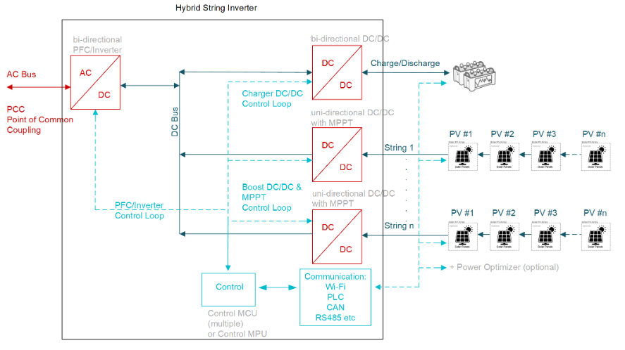

图 1 是混合串式逆变器的方框图。常见的稳压直流母线可将各个基本模块互联起来。混合串式逆变器包含以下子块:
        用于执行最大功率点跟踪的单向 DC/DC 转换器。
        用于电池充电和放电的双向 DC/DC 转换器。电池可在夜间或停电期间供电。
        DC/AC 转换器,负责将直流转换为交流电源并保持低电流总计谐波失真 (THD)。
        微控制器 (MCU),用于测量电流和电压、控制电源开关、执行绝缘监测、检测串拱和启用通信。
        电源优化器,用于尽可能提高光伏面板的可用功率,而不受辐照度和温度等外部变量的影响。
图 1. 连接到电网的混合串式逆变器的原理图

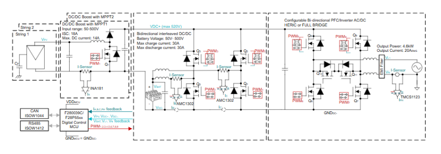

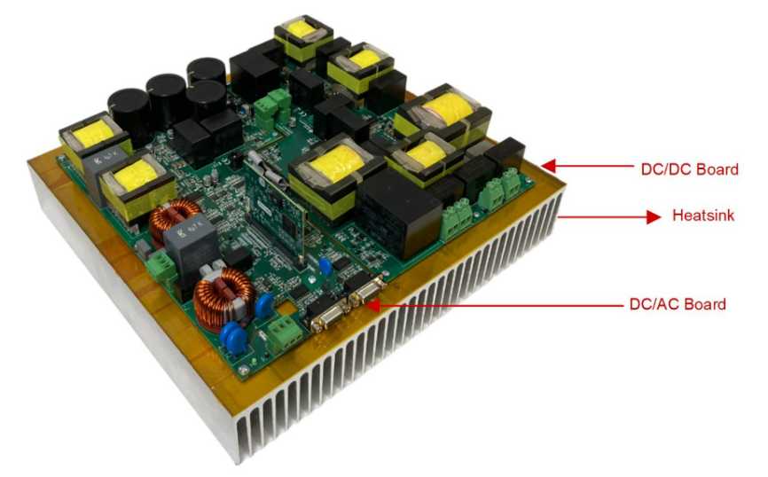

图 2 所示为基于 GaN 且具有电池储能系统的 10kW 单相串式逆变器参考设计,包括所有有源和无源元件。
图 2. 基于 GaN 器件的 10kW 单相参考设计
图 3 是该转换器的原理图表示。
图 3. 单相串式逆变器参考设计方框图
该参考设计包含四个在不同开关频率下运行的电源转换系统:
        两个升压转换器,用于实现两个独立的串式输入,每个转换器的额定功率为 5kW (134kHz)。
        一个交错式双向 DC/DC 转换器,额定功率为 10kW (67kHz)。
        一个面向电网的双向 DC/AC 转换器,额定功率为 4.6kW (89kHz)。
功率器件
由于能够在顶部为额定电压为 650V 的 30mΩ LMG3522R030 GaN FET 进行散热,因此热阻抗比底部散热器件更小。这些 FET 集成了栅极驱动器,可降低解决方案成本并缩小设计尺寸。
MCU
如图 3 所示,该参考设计由单个 MCU 控制。TMS320F28P550SJ 可对四个功率转换级进行实时控制、提供保护并实现多个控制环路。可以让 MCU 将电源地 (GND DC–) 作为参考。由于集成了栅极驱动器,也可以直接控制 GaN FET。底部不需要隔离式栅极驱动器(Q1A、Q1B、Q2、Q4、Q6、Q7)。
电流检测
系统需要在不同转换器级的不同点进行电流测量。升压转换器使用基于并联的解决方案(例如负电源轨上的 INA181)来测量电流,因为 MCU 将电源地作为参考。在交错式转换器中,您需要使用高精度电流检测增强型隔离式放大器 AMC1302 等器件,在不同的时间和温度条件下以高精确度测量电池中的电流。内部 GaN 低压降稳压器生成的 5V 电压用于为电流检测放大器供电。在逆变器级中,可以使用霍尔效应电流传感器(例如 TMCS1123)来测量电网电流。这种传感器具有高带宽和高准确度,有助于显著降低电流 THD。

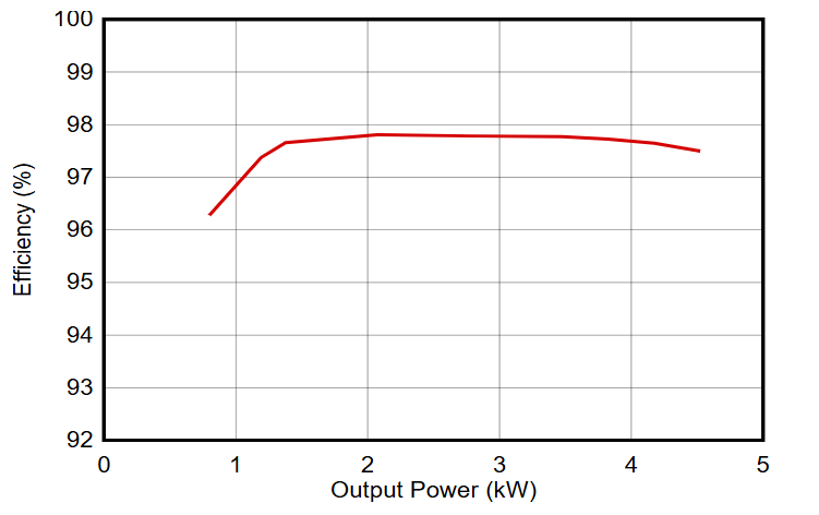

        从串式输入中获取电力并输送至电网(见图 4)。

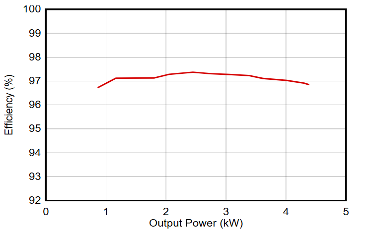

        从电池中获取电力并输送至电网(见图 5)。

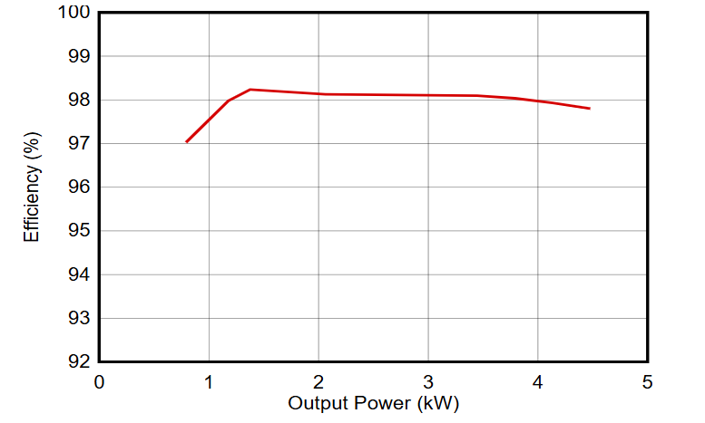

        从串式输入中获取电力并输送至电池(见图 6)。
图 4. 将光伏面板输出的电力转换到电网时的效率(350VDC、230VAC)。
图 5. 将电池输出的电力转换到电网时的效率(160VDC、230VAC)
图 6. 将光伏面板的电力转换到电池时的效率(350VDC、160VDC)
这些图表明,即使开关速度比标准 IGBT 解决方案快六倍,整体效率仍然与当今的 IGBT 解决方案相当。包含辅助控制电源时,效率依旧保持在 98% 左右。所有三张图都包含两个电源转换级。
