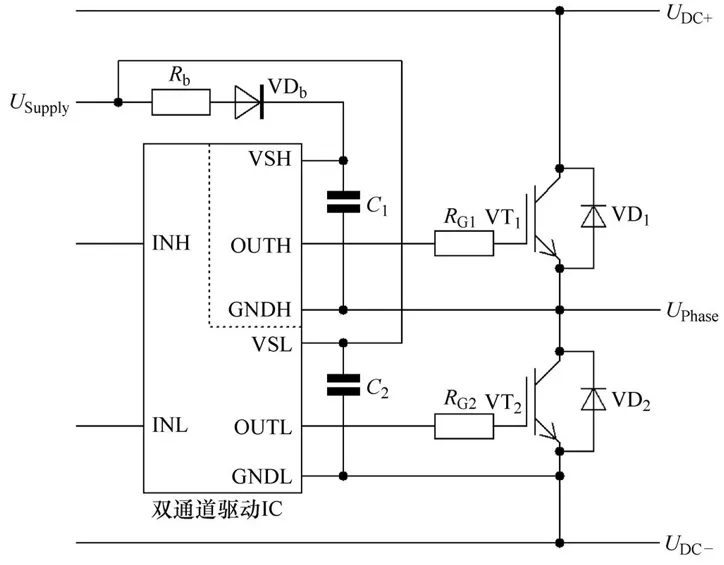

典型自举电路如图1所示,自举电路仅仅需要一个15~18V的电源来给逆变器的驱动级供电,所有半桥下桥臂IGBT的驱动器都与这个电源直接相连,(见图1中的VSL引脚)。半桥上桥臂IGBT的驱动器通过电阻Rb和二极管VDb连到电源(VSH引脚)上。每个驱动器的电源引脚上都有一个电容(C1和C2)来滤波。电容器C2只给下桥臂驱动器滤波和提供瞬态电流。
图1.自举电路
然而,上端电容器C1还有另外的任务。电路启动时,电容器没有或只是部分充电。但是当底部IGBT VT2导通后,电流通过Rb和VDb为C1充电且基本达到电源电压的水平。当然这个电压需要减去二极管VDb的正向电压,电阻Rb的压降和底部IGBT VT2的导通压降。当下桥臂IGBT VT2关断时,电容器C1接地电位上升,可以满足上端驱动级所需要的电压,所以该电容也被称作自举电容。一旦VT1开通,电压发生变化,自举二极管VDb要承受直流母线电压。
为了驱动VT1,电容器C1相应地放电。随着接下来IGBT VT2的导通,C1流失的电荷得到补充,这样能循环工作。
