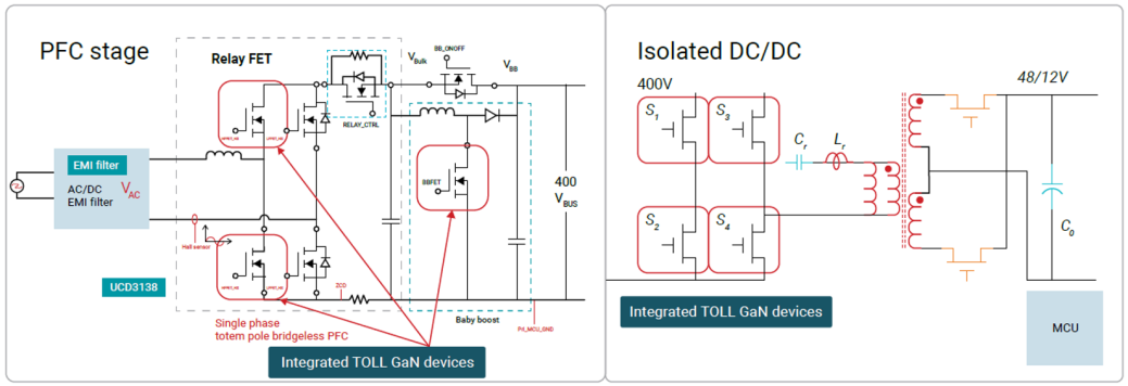

用于数据中心和电信供电的 PSU
随着对数据中心和超大规模计算的需求不断增长,打造高效且高功率密度的电源单元 (PSU) 的需要将呈指数级增长。即使电信领域从 4G 发展到5G(以及现在的 6G),设备的功率要求也在不断提高,而外形尺寸仍然不变。
这种情况成为集成 650V TOLL 器件的典型用例,主要通过 PFC 和 DC/DC 级将交流电源转换为直流总线,如 图 2 所示。对于前面提到的拓扑,我们采用 TOLL 封装的 GaN 器件可在 PFC 级实现超过 99% 的效率,在 DC/DC 级实现超过 98% 的效率。
图 2: PSU 方框图

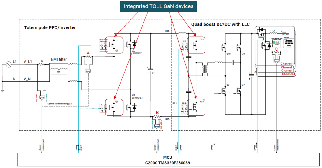

太阳能微型逆变器
太阳能作为一种电源正在呈现上升趋势。如 图 3 所示,双向 DC/DC 和 PFC 以及逆变器级均可使用集成 GaN TOLL 器件将太阳能电池板电压转换为交流电。随着清洁能源要求的迅速提高,使用业界通用器件实现高效率、高功率和小尺寸非常重要。
TOLL GaN 器件可通过业界通用的封装尺寸和集成特性增加价值。这些器件可帮助您使用不同的漏源导通电阻调整到不同的功率级别以及不同拓扑,同时不需要费心考虑布局,因为大多数检测和优化特性都已集成在功率级中。
图 3: 微型逆变器方框图

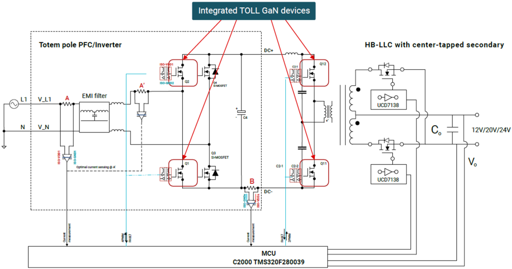

2W、3W 和 4W 车载充电器
在全球致力于努力减少尾气排放的时代,汽车电气化的新闻经久不衰。轻松实现移动充电要求电动汽车上有车载充电器 (OBC)。由于 OBC 在电动汽车中位于底盘,因此它应具备高功率密度和高效率,以尽可能缩小占用的空间并降低损耗,因为没有主动冷却功能来耗散损耗。
图 4 显示了典型的 OBC 方框图。高集成度的 TOLL GaN 器件可以帮助 PFC 和 DC/DC 级通过集成以及更高的开关频率来优化设计尺寸,并降低损耗(栅极驱动和开关损耗)以实现更有效的热耗散。利用 TOLL GaN 器件,在器件级还支持所有保护功能,这将有助于提高 OBC 设计的弹性,同时保持业界通用的封装尺寸。
图 4: 车载充电器
