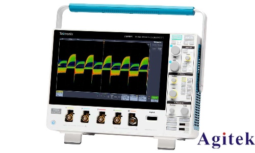

随着物联网(IoT)技术的快速发展,设备之间的通信协议变得愈发复杂。CAN(Controller Area Network)总线作为一种可靠、高效的串行通信协议,广泛应用于汽车、工业控制、智能设备等场景。然而,在IoT系统开发与维护中,CAN总线的调试常面临信号干扰、时序错误、协议冲突等问题。泰克MSO5系列混合信号示波器凭借其高分辨率、多通道同步、协议解码等功能,成为调试CAN总线与IoT设备通信的理想工具。本文将详细介绍如何利用该示波器高效调试IoT系统中的CAN总线问题。一、调试前的准备:了解MSO5系列核心功能泰克MSO5系列混合信号示波器具备以下关键特性,使其适用于IoT和CAN总线的调试:1. 多通道灵活性:提供4/6/8条FlexChannel输入通道,每条通道可配置为模拟或数字逻辑输入,支持高达64条数字通道(需搭配TLP058探头),满足多信号同步分析需求。2. 高分辨率与带宽:12位垂直分辨率(1.25GHz时)和高达2GHz的带宽,确保微小信号细节捕捉,适合IoT设备中低幅值、高频信号的观测。3. 智能触发系统:支持边沿触发、脉宽触发、协议触发等模式,可精准捕获特定协议帧或异常信号。4. 协议解码与分析:内置对CAN、LIN、UART、I2C等25种以上串行协议的解码功能,实时解析通信数据,简化协议级调试。5. 触摸屏与直观界面:15.6英寸高清触摸屏支持手势操作,快速切换设置,提升调试效率。二、硬件连接与基础设置1. 连接示波器与IoT设备使用差分探头(如TCK1000)连接CAN总线的CAN_H和CAN_L信号线,避免共模干扰。若需监测IoT设备的电源、控制信号等,将其他通道连接至对应模拟或数字引脚。确保探头接地正确,使用接地环减少噪声,特别是高频信号测量时。2. 基本参数配置打开示波器,选择对应通道(如CH1连接CAN_H,CH2连接CAN_L)。设置垂直灵敏度(如50mV/div),使信号波形占据屏幕70%左右区域,避免信号过饱和或显示不全。调整水平时基(如1ms/div),观察完整帧周期或特定时间窗口内的信号变化。启用自动设置功能(AutoSetup)快速初始化波形显示,再根据实际信号调整参数。三、触发设置:精准捕获目标信号稳定的触发是调试的关键。针对CAN总线,推荐以下触发配置:1. 边沿触发:选择触发源为CAN_H或CAN_L通道。设置触发类型为“边沿触发”,选择上升沿或下降沿(根据信号特性)。调整触发电平至信号有效电平范围(如2.5V触发点)。2. 协议触发(高级模式):进入“触发菜单”,选择“串行协议触发”→“CAN”。设置触发条件,如特定ID帧(如ID=0x123)、数据长度、错误帧等。例如,调试某IoT设备上报温度数据帧时,可触发ID为0x200的帧,仅捕获目标数据。3. 触发延迟与序列分析:利用“触发延迟”功能,在捕获目标帧后,延迟显示后续信号,分析帧间时序。结合“序列触发”模式,设置多个触发条件(如连续捕获3个特定ID帧),定位间歇性问题。四、波形分析与协议解码1. 实时解码与数据可视化启用CAN协议解码功能:在菜单中选择“解码”→“添加协议”→“CAN”。示波器将实时解析波形,并在屏幕右侧显示解码后的帧ID、数据、时间戳等信息,无需手动计算位时序。2. 统计与趋势分析查看“测量统计”窗口,获取帧频率、错误帧计数、负载率等统计结果。使用趋势图追踪长时间通信中的参数变化,如监测某时间段内帧丢失率或信号幅值漂移。3. 多通道关联分析同时显示IoT设备的控制信号(如PWM)、电源纹波与CAN通信波形,分析信号时序关系。例如,检查电源波动是否导致CAN帧传输错误,通过时间对齐功能定位因果关系。五、高级功能与故障排查1. 眼图分析(针对高速CAN-FD)对于CAN-FD(灵活数据速率)应用,使用示波器的眼图功能评估信号完整性。通过观察眼图张开度、抖动,判断信号传输质量,定位反射、串扰等问题。2. 频谱分析查找干扰源启用DDC(数字下变频)功能,将时域信号转换为频谱图。分析高频干扰(如电磁干扰)的频率成分,辅助排查外部干扰源或设备辐射问题。3. 抖动与噪声测量使用“高级抖动分析”工具,量化信号中的随机抖动(RJ)和确定性抖动(DJ),评估系统时序稳定性。结合“噪声模板”功能,设置容限范围,快速识别超出规范的信号区域。六、数据存储与远程协作1. 波形与解码数据保存将关键波形、解码结果保存为CSV或二进制格式,便于离线分析或文档记录。利用250GB固态硬盘(可选)存储大量捕获数据,支持长时间监测场景。2. 远程访问与共享通过示波器的网络接口或USB连接,将数据导出至PC端软件(如TekScope)进行深度分析。使用示波器的云连接功能(需选配),实现跨团队协作,远程调试复杂问题。七、常见故障案例与解决方案1. 信号不触发或波形不稳定:检查触发源与电平设置是否正确,尝试调整触发灵敏度或启用“触发释抑”功能。确认探头连接是否松动,或使用示波器的“探头补偿”工具校准探头。2. 解码显示错误帧:验证示波器采样率是否满足协议速率(如CAN FD需更高采样率)。检查差分信号是否反接,或是否存在共模电压过高导致的信号失真。3. 时序问题排查:利用多通道同步功能,对比IoT设备与外部模块的响应延迟。通过“光标测量”工具精确计算帧间间隔、信号边沿时间差。八、总结:高效调试实践建议信号预处理:测量前使用示波器的“探头设置”功能调整带宽(如20MHz限制),滤除高频噪声。分层调试:先验证物理层信号质量(波形幅值、噪声),再分析协议层数据逻辑。模板保存:针对特定IoT项目,保存优化后的示波器配置模板,快速复用设置。动态调整:根据调试阶段切换显示模式(如叠加、滚动),适应不同观测需求。 泰克MSO5系列混合信号示波器通过其全面的功能组合,为IoT和CAN总线的调试提供了从信号捕获到协议解析的一站式解决方案。掌握其高级触发、解码工具及数据分析方法,可显著提升复杂通信问题的排查效率,保障物联网系统的可靠性与性能。在实际应用中,结合硬件连接规范与灵活的调试策略,工程师能够更从容应对IoT设备开发与维护中的各种挑战。
