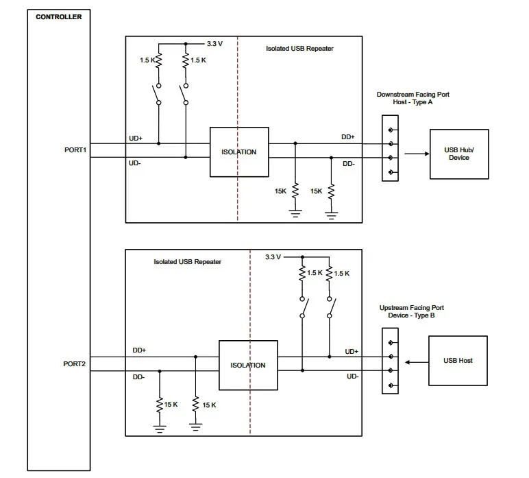

提供了实现隔离式 USB 平台的现有方法,以及有关为建立数据链路提供专用主机和外设端口的建议,如图 1 所示。上行(外设)端口通过一个 1.5kΩ 电阻器对 D+ 进行上拉(表示全速或高速外设)或对 D- 进行上拉(表示低速外设)。下行(主机)器件具有 15kΩ 下拉电阻器,以符合 USB 2.0 标准。下行端口为 5V VBUS 电源轨供电,不会从上行端口取电。建立连接后,会检测到 VBUS 的存在,之后会进行上拉识别和数据包传输。因此,对于端口必须承担主机或外设角色的隔离式 OTG 实现,隔离器必须对连接透明。

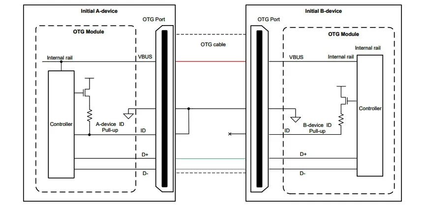

OTG 端口有一个额外的第五个引脚,标记为 ID 引脚。当连接发生时,该 ID 引脚上的状态控制初始主机和外设角色,如图 2 所示。连接到电缆 ID 接地短路的一端的端口承担初始主机(A 器件)角色,连接到电缆 ID 悬空的另一端的器件承担初始外设角色(B 器件)。OTG 模块上的 ID 上拉有助于确定连接时 ID 引脚的状态。当 B 器件希望接管主机角色时,OTG 定义了一个 HNP,使器件能够无缝地交换角色,而无需拔出和交换电缆连接。为了使 HNP 无缝工作,隔离式 USB 中继器应该能够动态地将任何一侧切换为上行侧或下行侧。本文不讨论通过产生脉冲 VBUS 来启动 A 器件上的会话的会话请求协议。
