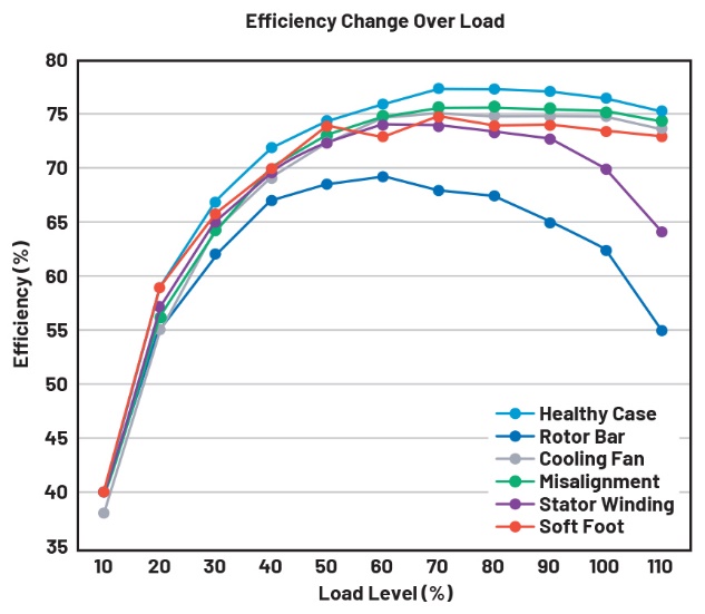

研究表明,诸如转子导条故障、定子绕组故障、电机轴未对准故障、底脚松动故障、冷却风扇电机故障等电机故障,都会导致电机效率下降。4,5 图3展示了不同电机故障对电机效率的影响。
图3.不同类型的电机故障对电机效率的影响。

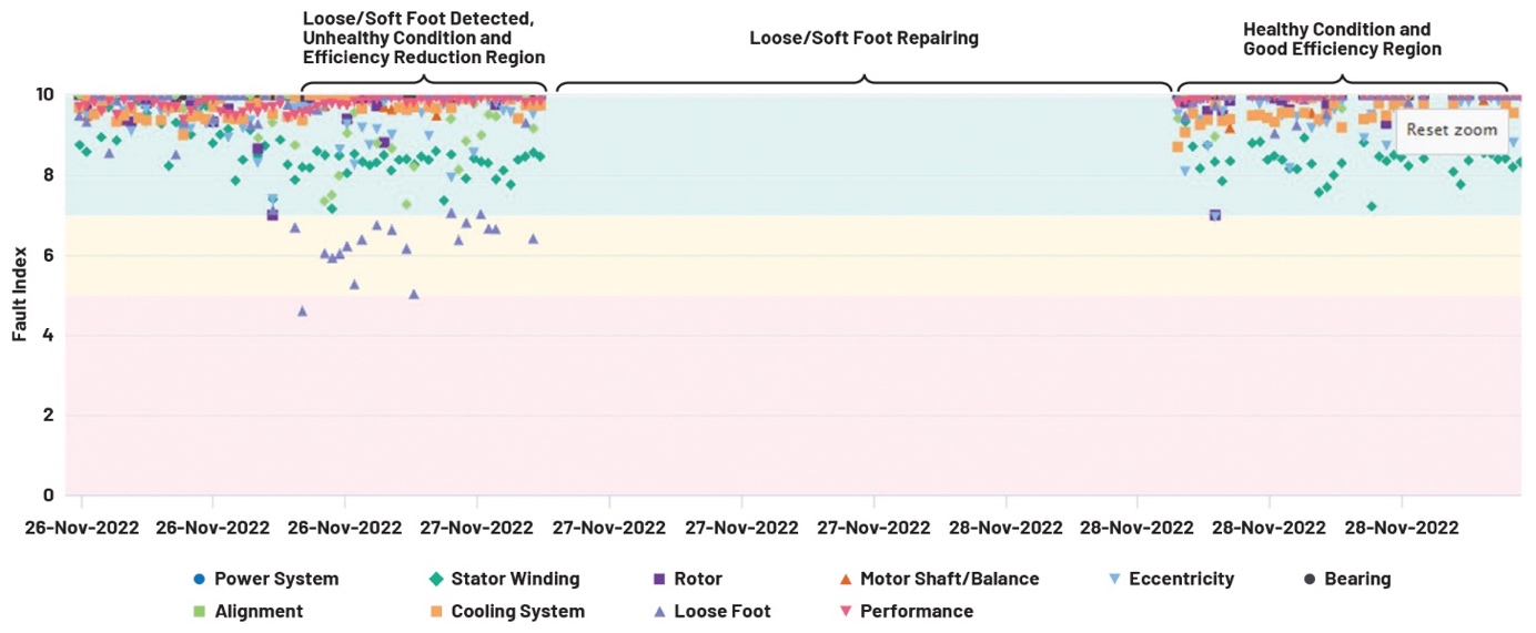

凭借专有的OtoSense SMS预测性维护分析,用户能够在早期阶段识别出九种最为常见的电机故障,并在故障对电机运行造成影响前完成修复。对于每种电机故障,都会计算出一个故障评分指数(FSI),用以表示电机故障的严重程度。FSI是一个介于0到10之间的数值。当FSI数值高于7时,表明电机正处于良好的运行状态;而当FSI数值介于5和7之间时,则意味着已在早期阶段察觉到电机故障,此时系统会向用户发送低严重程度的预警通知邮件。
处于预警状态的电机,虽在一定时间内仍可维持正常运转,但鉴于电机已非健康状态,运行效率会出现下滑。图6展示的示例中,电机地脚松动问题在早期便被检测出来,系统随即发出了预警通知。用户收到通知后,建议迅速采取相应的修复举措,使电机运行状态恢复至理想水平,从而让电机能够持续保持高效运转。
图6.示例展示了OtoSense SMS如何保持电机高效运行。

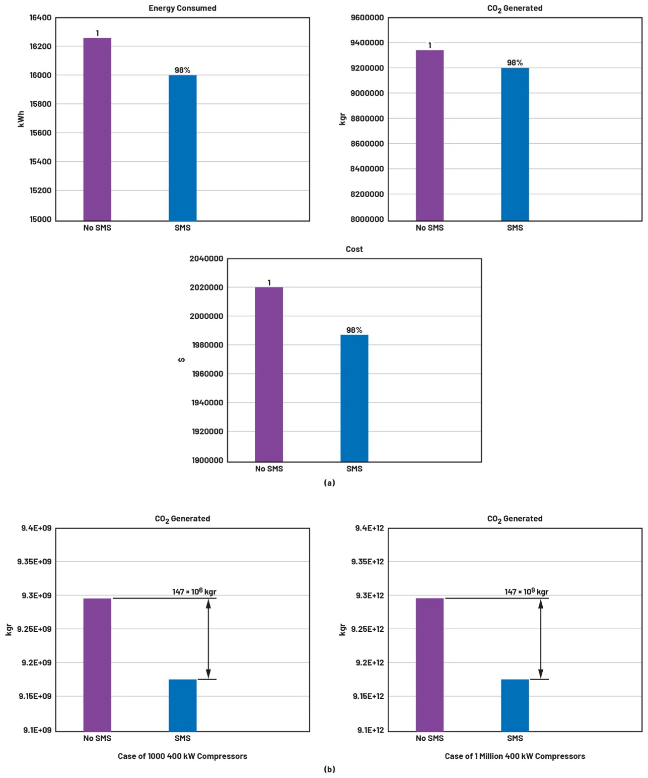

这台压缩机功率为400kW,每天24小时持续运转。通常,每4.5年进行一次大修。在大修之前,出现的电机故障主要是轴承故障,会使电机运行效率降低1.5%。经过试用评估,客户在所有关键压缩机上全面采用了OtoSense SMS解决方案。OtoSense SMS检测到了早期的轴承故障,并向客户发出了预警通知。客户随即采取了有效措施,成功避免了轴承受到永久性损坏,并预防了生产线意外停机。同时,由于迅速采取了修复措施,电机仅在预警状态下运行了极短时间,便恢复至正常运行状态。
此前,在未安装OtoSense SMS的情况下,已观察到能耗和二氧化碳排放均有降低,幅度约为2%,等同于节省了约2%的生产成本。随着投入使用的压缩机数量增加,二氧化碳减排效果将愈发显著。例如,如果对100万台相同规格、功率为400 kW的压缩机进行监测,将使二氧化碳减排量达到约147×109 kgr。图8展示了使用OtoSense SMS解决方案所取得的成果。
图8.使用OtoSense SMS实现能源/成本节约及二氧化碳减排:(a) 节约/减排效果(百分比);(b) 400kW压缩机数量增加时的二氧化碳减排效果示例。
