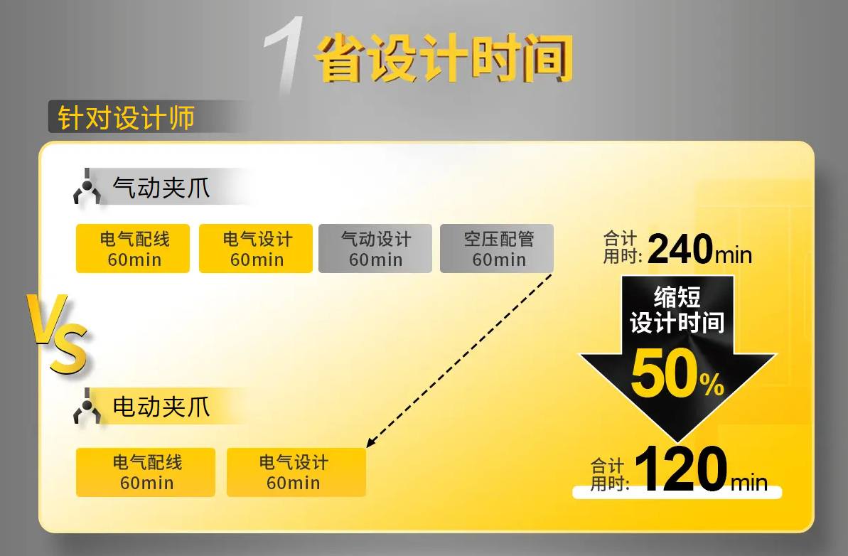

三、设计与调试时间差异 在设计方面,传统气动夹爪需要设计师进行气动设计、空压配管、电气设计等多个步骤的协同工作,设计周期长且复杂度高。而米思米电动夹爪则简化了这一流程,仅需进行电气设计和电气配线两个步骤即可实现快速设计。这种设计方式不仅缩短了设计周期,还提高了设计的准确性和可靠性。 在调试方面,传统气动夹爪由于结构复杂,调试难度较大,需要耗费大量的时间和精力。而电动夹爪则可以通过预设参数和调用执行程序来实现快速调试,大大缩短了调试时间。这种调试方式不仅提高了生产效率,还降低了调试过程中可能出现的错误和故障率。
