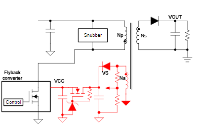

实现出色反激式设计的一个常见障碍是需要产生转换器偏置。如图 1 所示,典型的反激式电源将通过辅助变压器绕组产生转换器偏置,再加上额外的辅助电源转换电路,二者会导致成本更高、元件数量更多和功率损耗更大。
图 1 典型的 VCC 辅助电源转换和检测电路
对于 USB 电力输送 (PD) 适配器而言,生成转换器偏置的不良影响更为明显,因为这些适配器提供可变的输出电压以适应不同的负载要求。由于辅助绕组电压与输出电压成正比,因此必须设置匝数比,以确保当输出电压处于最低水平时,辅助电源电压 (VCC) 仍高于最低工作电压。因此,从最低输出电压到最高输出电压的转换将使辅助绕组电压增加很多倍(如图 2 所示),从而在 VCC 引脚上产生高压应力。这需要使用额外的辅助电源转换级,因此会降低效率并增加解决方案的复杂性。

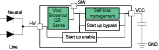

UCG28826 通过引入自偏置管理解决了这一难题。如图 3 所示,自偏置使器件能够通过与开关节点的连接高效地收集偏置能量。然后,器件传输收集到的能量为 VCC 电容器充电,电源无需使用辅助绕组、辅助电源转换电路和任何其他相关组件即可实现高效的辅助电源管理。无辅助绕组反激式设计有助于降低系统成本、减小系统尺寸和降低复杂性,同时还可以提高效率。

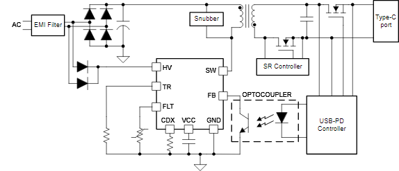

图 4 简化反激式设计中的 UCG28826
