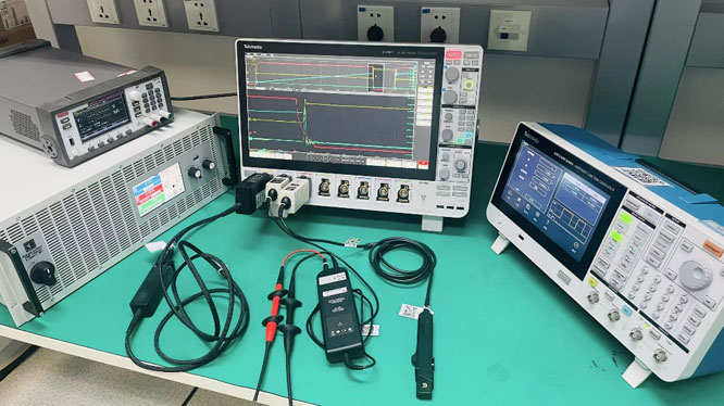

进行双脉冲测试时,需要以下关键设备:
1. 脉冲发生器:AFG31000,用于生成所需的双脉冲信号,提供精确的时间和电压控制。
2. 示波器:推荐MSO5(win),监测和记录测试过程中电压和电流的波形,帮助分析器件的瞬态响应特性。
3. 电源:推荐EA电源,也支持第三方电源,为被测提供栅极和漏极的供电。
4. 双脉冲测试板:用专用的双脉冲测试板,或者基于实际应用电路的专用测试板(客户自行开发)。
5. 探头系统:光隔离电压探头用于进行高共模和高带宽的测试,专用的隔离电流探头用于上管以及栅极电流的监测。
6. 测试应用软件:WBG-DPT选件,进行数据处理和分析,获取测试结果。
7. 计算机:选配,记录数据,辅助进行长时间记录,通过编程实现更复杂的控制或功能。
这些设备的协同工作,可以确保双脉冲测试的准确性和可靠性,为功率器件的研究和开发提供坚实的基础。控制多台设备(大功率电源,小功率电源,信号源,示波器)完成可自定义循环次数的双脉冲验证,一旦出现测试异常,需要示波器停止采集的同时,关闭加载的电源,实现数据追溯,并结合Tekscope-PC软件进行回看。
