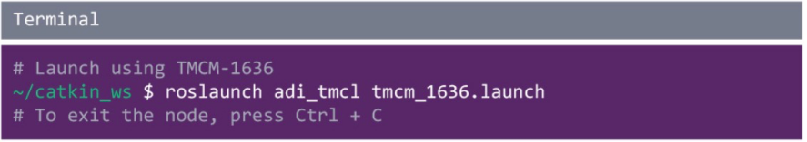

例如,如果您想使用TMCM-1636(图3),只需运行图1所示的代码。
图1.启动TMCM-1636。
其中,adi_tmcl/launch/tmcm_1636.launch加载TMCM-1636专用的YAML文件。
图2.使用TMCM-1636运行TMC ROS驱动程序的代码片段。

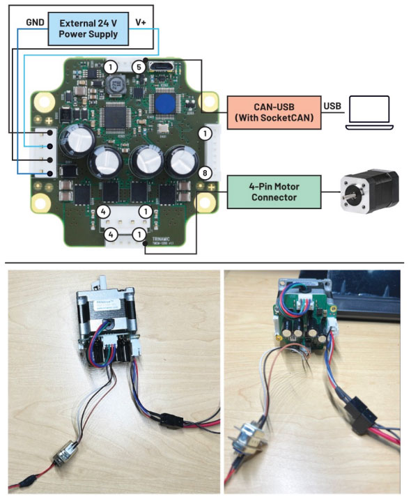

图3.(上)TMCM-1636硬件连接图;(下)实际设置的参考图片。

图6.(上)TMCM-1260硬件连接图;(下)实际设置的参考图片。
