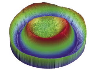

一种更加新颖的可量化、可重复的测定技术,采用被称为光学轮廓测量法的白光干涉测量法,来精确地测定镜片的整个三维表面轮廓。在光学轮廓测量仪中,逼近样本的光被分割,部分照射到样本上,部分照射到高质量基准表面上。然后,将从这两个表面反射回来的光重新合并起来。如果样本是近焦镜片,光的相互作用将形成反映表面形状的明线和暗线模式。显微镜垂直于表面扫描,以使测试表面的每一个点都穿过焦点。明线和暗线对比度最强的位置,即每个像素的最佳焦点位置,最终生成完整的三维表面测绘图。图1至图3所示为利用白光干涉测量法生成的三维表面测绘图示例。

图1 双焦隐形眼镜表面形状三维光学轮廓测量图
