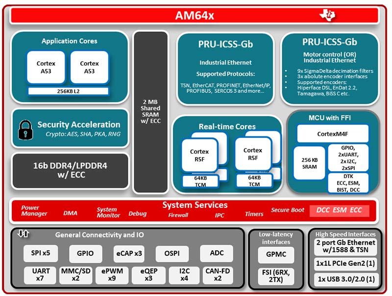

德州仪器 Sitara 处理器系列支持可编程 MAC 以及与其集成的 PRU-ICSS 外设。PRU 在运行时加载任一工业以太网协议固件。Sitara AM6442 如图 2 所示,AM2434 和 AM2434 支持 1,000Mbps 协议,例如 TSN。PRU-ICSS 还充当标准以太网 MAC 和两端口以太网交换机。
图 2:用于实现多协议工业以太网支持的 Sitara AM6442 处理器解决方案和 PRU-ICSS
德州仪器 Sitara 处理器系列能够支持 PRU-ICSS 的多个实例,从而支持位置编码器(EnDAT 2.2、HIPERFACE 数字伺服链路 、双向串行同步 )、脉宽调制 (PWM) 以及用于外部隔离式模数转换器的 Δ-Σ 抽取滤波器等工业外设。伺服驱动器使用这些外设。
德州仪器 Sitara 处理器还集成工业应用使用的多种功能,包括 ADC、SPI、I2C 和通用存储器控制器。片上系统还具有内部共享存储器,用于在 MAC 和 CPU 之间交换过程数据。

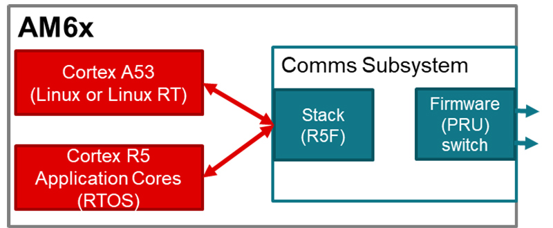

如图 3 所示,德州仪器 Sitara 处理器系列具有适用于高级操作系统 (HLOS) 的多个 Arm® Cortex®-A53 内核,适用于 RTOS 或裸机应用的多个 Arm Cortex-R5F 内核以及适用于工业以太网 MAC 的 PRU-ICSS。
图 3:使用 RTOS、HLOS 和固件的多核处理
通过集成可编程 MAC 的方法,支持多协议工业以太网所需的不同帧处理方法,并且将应用处理器置于单个芯片上。通过内部高速存储器接口,可实现处理器和 MAC 之间过程数据的快速交换,并且该系列提供可扩展的处理器内核。
