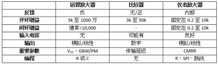

下面的表 1 中总结了三个器件的重要参数或规格之间的差异。
表1 :运算放大器、比较器和仪表放大器的比较 (资料来源:ADI)

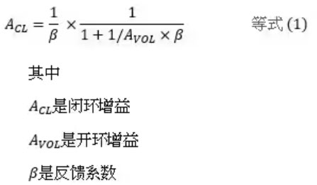

让我们重温一下在上篇 运算放大器的基础知识 中介绍的反馈等式。
利用 (1),假设仪表放大器为G,期望增益为10,如接上负反馈,这意味着反馈系数为0.1。接下来,选择仪表放大器固定增益为100,得出实际的闭环增益将为9.09,几乎有10%的误差。

如上所述,对于运算放大器,参考等式(1),开环增益(AVOL)越高,闭环增益越准确,误差越小。

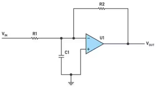

如上述,对于运算放大器,让我们来看看以下图5中加入输入电容的方式。乍看之下,R1和C1似乎构成了一个低通滤波器,但其实这样是行不通的,还可能会产生振荡。未加上电容的方式,其反馈系数为R2/R1,但如果将电容加在两者间,反馈系数将变为R2/(R1 // Xc),随着频率提高,反馈系数也会提高,因此噪声增益以+ 20dB/10倍频程的速率上升,而运算放大器开环增益以–20 dB/10倍频程的速率下降,它们会在40dB处交叉位相遇,即导致振荡。
图5 :其中一个方法“尝试”减少运算放大器带宽 (图片来源:ADI)

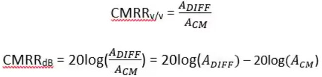

仪表放大器的重要参数是共模抑制比(CMRR)。CMRR 就是差分增益与共模增益之比,根据以下公式, 其单位可以是V/V 或dB.
共模抑制比随频率而变化,如下图11 所示 AD8422 共模抑制比与频率的关系。此外,有时规格书还会列出直流CMRR或非常低频率的CMRR。

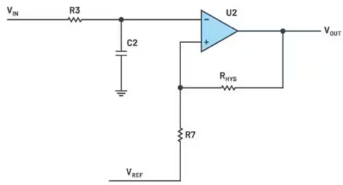

比较器应该会设计为正反馈,以确保一旦输入迫使输出移动,输出就会加强移动。一些比较器的确具有内部迟滞,但是如果需要,通常可以添加更多的迟滞。一些具有内部迟滞的比较器具有一个引脚,用于添加一个电阻以稍微改变其迟滞量。
工程师可以将运算放大器用作比较器,但这并不理想,如前所述,这样做需要注意的事项很多。直接使用比较器的好处是几乎只需要电阻作编程。您可以添加一个高阻值电阻以提供一点正反馈,
