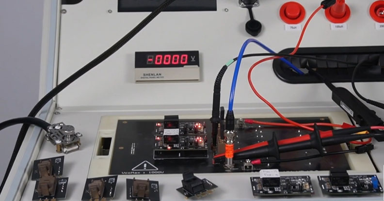

方法1:测试单元模块化
功率器件动态参数测试系统往往需要具备多种测试功能、覆盖多种电压等级的被测器件,此时就需要对测试电路调整以满足测试需求。如果是将多项功能集成一块测试板上,在进行调整时的操作会比较繁琐,速度也慢。
此外,测试电路板也会发生故障需要进行维修,往往需要将测试板送还到设备厂商,一般都需要花费较长的时间。如果测试电路为一个整体,为了避免可能出现的故障而准备的备件的成本也会很高。针对上述问题,泰克科技推出的功率器件动态参数测试系统DPT1000A的测试电路采用了模块化设计。
首先对于同一功能的测试电路,采用主电路和驱动电路分离的设计,驱动电路通过接插件固定在主电路上,当只是驱动电路发生故障时,使用驱动电路备件更换之后即可继续进行测试工作。
其次,对于不同的测试项目和电压等级,设计了独立的测试单元,能够方便轻松地进行更换,同时还避免了繁琐的接线操作,减少了发生错误的机率。

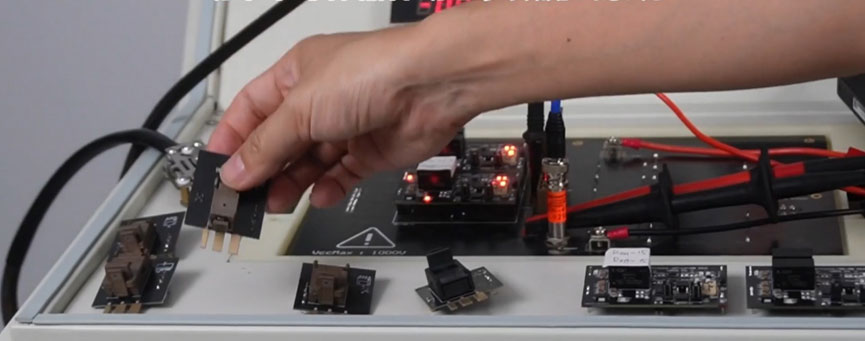

方法2:被测器件免焊接
一家功率器件厂商、电源企业或科研院所,对功率器件测试的需求是多样的,往往需要对多种封装形式的器件进行测试。此时,如果测试板采用焊接方式,则会出现两个问题,一是需要针对每种封装提供测试板,显著地增大了硬件成本;二是器件焊接费时费力,焊盘也有一定的寿命,从而导致测试板使用次数有限,进一步增大了硬件成本。
针对上述问题,泰克DPT1000A进行了专项优化设计。首先,插件器件可直接插入到测试板上的socket上进行测试;其次,贴片器件先放入到转接板上的socket上,再将转接板插入到测试板上的socket中就可以进行测试了。这种方式,能够实现被测器件的快速更换,还极大地扩展了测试系统支持的器件封装类型。

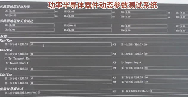

方法6:快速测试参数设置
在进行器件动态参数测试时,不同规格的器件需要不同的漏源极电压电流、不同的栅极电压测试条件,同一器件往往也需要在不同的电流下进行测试,以对被测器件进行全面的评估。调整测试条件时,还需要考虑负载电感,如此多的测试条件,在调整时容易混乱及手动设计仪器将非常繁琐。
针对上述问题,泰克DPT1000A提供了配套的测试软件,在测试软件程序中,只需要在工况栏中相应位置填写数值,即可通过软件设置得到需要的测试条件。并且包括示波器通道的校准参数、衰减比,及每一项和时间相关的参数,比如上升沿是从10%到90%,还是从20%到80%,都可以通过软件进行设置。
方法7:软件自动处理数据
在进行器件动态参数测试时,往往将花费大量的时间进行数据处理,泰克DPT1000A提供的配套测试软件中包含自动处理数据功能,它是针对示波器获取的波形进行计算,自动获取测试结果,并将每一个单独的参数对应的波形截取下来,随时可进行调取核验。
