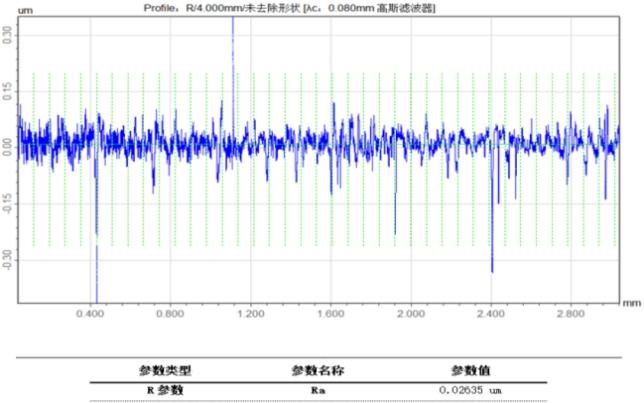

表面粗糙度的评定方法1.二维粗糙度评定
在常规工业加工领域中,Ra是常用的表面粗糙度评定参数,其定义为在取样长度L内,轮廓偏距的绝对值的算术平均值。

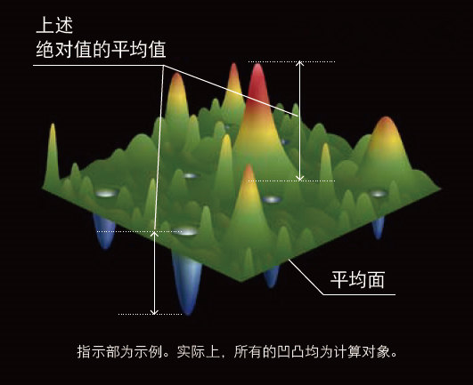

表面形貌的三维评定方法是利用区域表面获得所需要的相关信息,给出表面形成机理信息和研究表面的直观图像,三维评定从整体上对零件表面特征进行描述,具有全局性。Sa为常用的三维表面粗糙度评定参数。
Sa为表面算术平均高度,指轮廓表面内的点与中心面距离的算术平均或几何平均值,在取样区域D上,被测量的轮廓面和建立的基准面之间的z坐标距离的算术平均,即表面粗糙度曲面方程z坐标绝对值的算术平均,数学表达式如下。

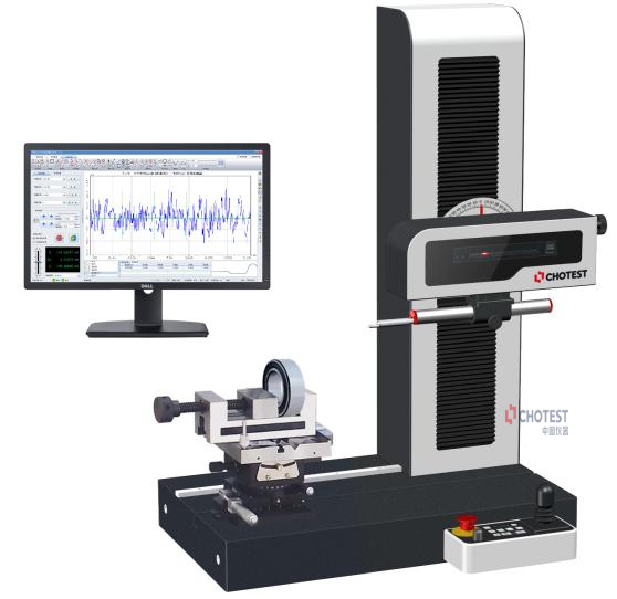

1.SJ5760-R大量程粗糙度测量仪

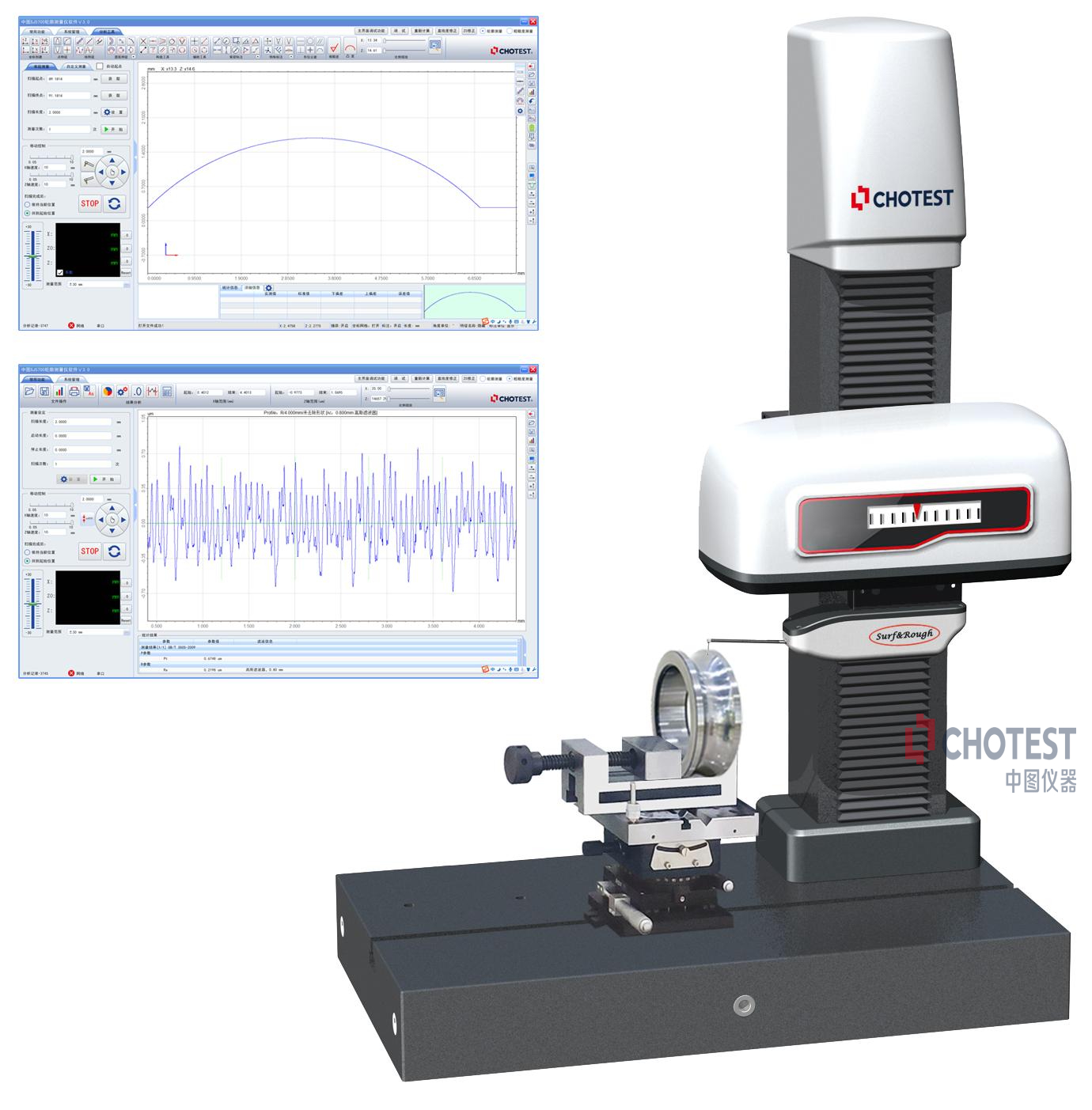

2.SJ5730高精度粗糙度轮廓测量仪
SJ5730高精度粗糙度轮廓测量仪一次测量可同时评定粗糙度及轮廓参数,具有14mm大量程粗糙度测量范围,分辨率高达到次纳米级,系统残余误差极小(<2nm),非常适合测量大曲面(轴承、关节、精密模具、齿轮、叶片、非球面)的超高精度表面粗糙度及微观Pt轮廓。

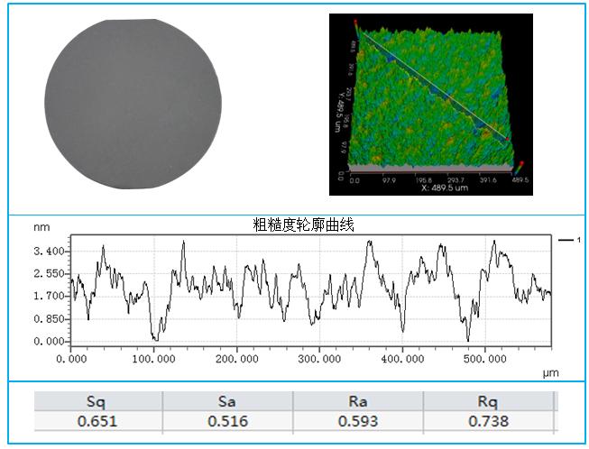

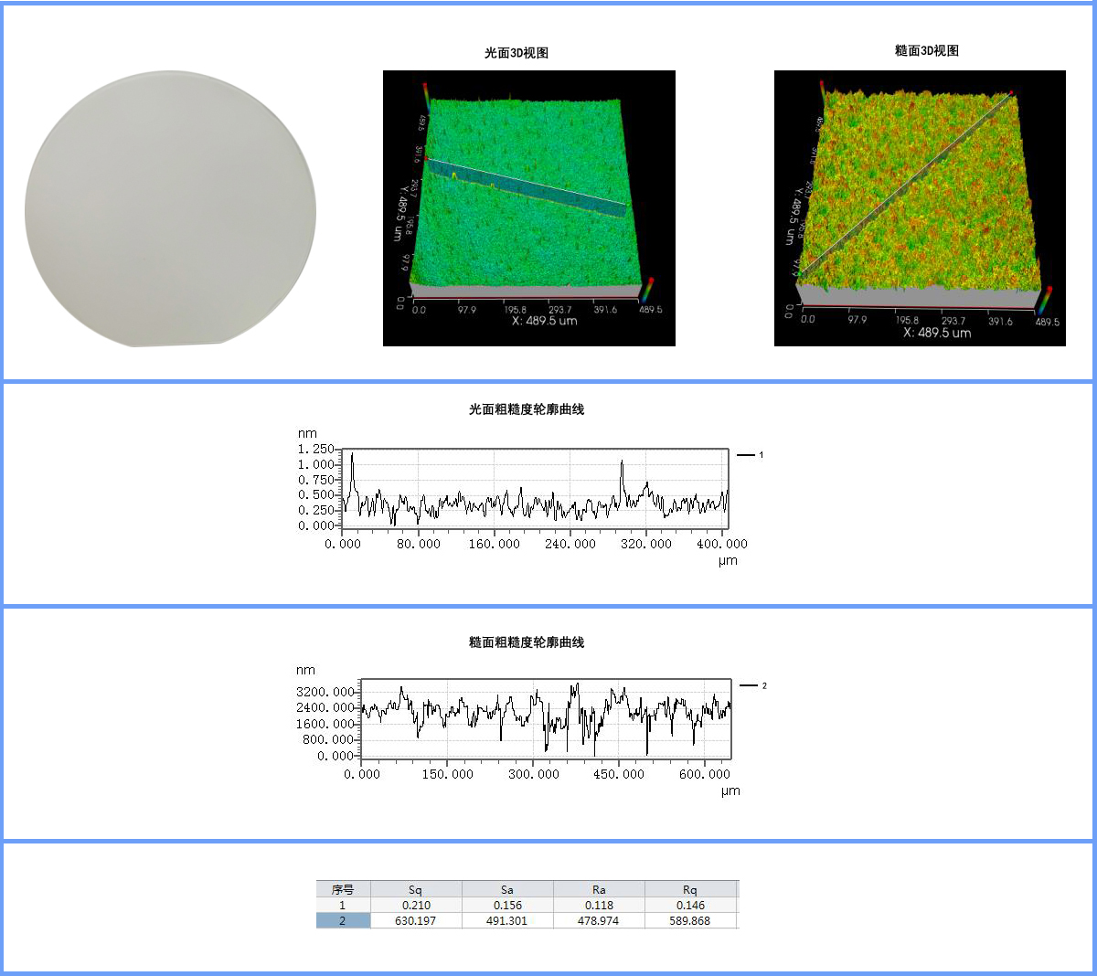

3.SuperView W1光学3D表面轮廓仪
